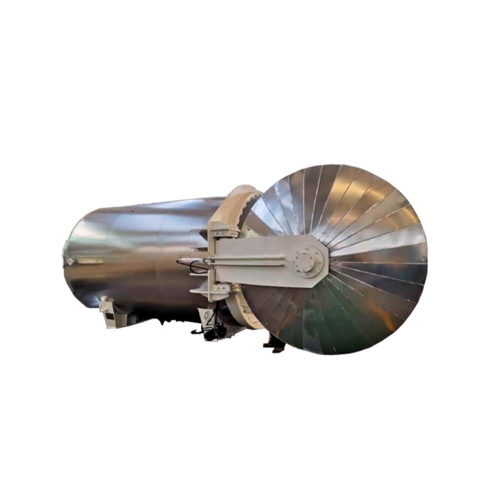

Автоклав для вулканизации SN-LHGR1635
Обновлено 30.08.2025 997339
  • Модель: SN-LHGR1635
  • Внутренний диаметр: 1600 мм
  • Длина корпуса: 3500 мм
  • Расстояние между направляющими автоклава: 60 мм
  • Высота рельса (от пола до плоскости рельса): 510 мм
  • Расчетное давление: 1,5 МПа
  • Рабочее давление: 1,2 МПа
  • Предохранительный клапан выпуска: 1,4 МПа
  • Расчетная температура: 160 °C
  • Рабочая температура: 150 °C
  • Максимальная скорость нагрева: 3 °C / мин
  • Равномерность температуры в установившемся режиме: ±2 °C
  • Точность регулирования давления: <±0,01 МПа
  • Режим быстрого открытия двери: Гидравлический
  • Рабочая среда: Сжатый воздух или азот
  • Режим нагрева: Электрический
  • Нагреватель: Трубчатые нагреватели Inconel
  • Мощность нагрева: 90 кВт
  • Количество двигателей циркуляционного вентилятора: 1 шт
  • Мощность двигателя циркуляционного вентилятора: 18,5 кВт
  • Тип термопары: PT100
  • Термопары температуры воздуха: 2 шт
  • Количество датчиков давления: 1 шт
  • Стандартный режим управления: PLC + HIM
  • Программное обеспечение управления: TPC (управление термической обработкой)
  • Тип изоляции: Внешняя
  • Изоляционный материал: Силикат алюминия + минеральная вата.
  • Толщина изоляции: 100 мм
  • Изоляция:
  • Листовой металл
  • Нержавеющая сталь
  • Температура рабочей среды: Мин 20° C, макс. +45° C
