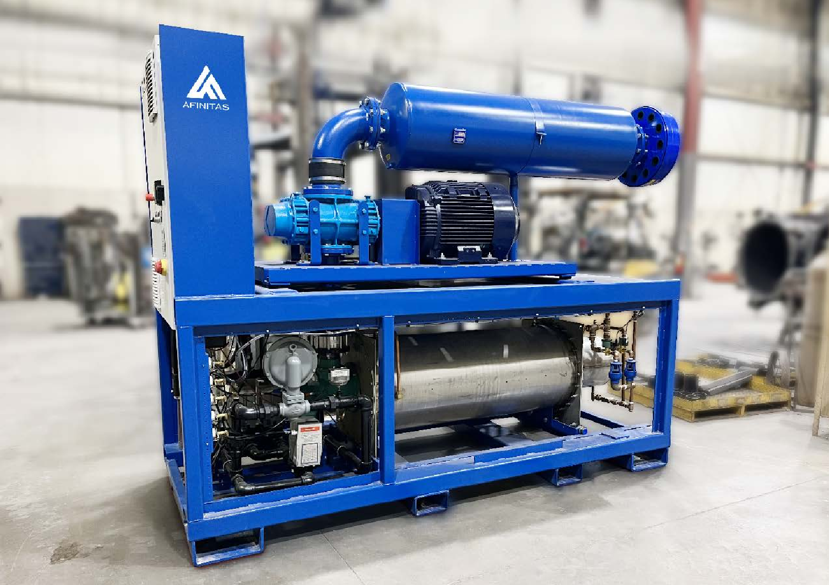

Почему именно парогенераторы с прямым нагревом?
Поскольку стоимость энергии продолжает расти, а рентабельность сокращается, производители сборных железобетонных изделий ищут новые способы повышения эффективности производства. Одним из главных источников энергопотребления является котел, подающий пар в зону пропарки. Пар, генерируемый устаревшими котлами, буквально выбрасывает деньги на ветер и буквально выбрасывает их в трубу!
Больше никаких потерь энергии! SmartSet™ сочетает в себе прямое нагревание с нашей уникальной системой сгорания, что значительно снижает затраты.
С SmartSet™ вы получите:
  • Отсутствие потерь при кратковременном горении
  • Отсутствие ненужного (и дорогостоящего) предварительного подогрева воды
  • Отсутствие нагрева избыточной воды
Экономия средств:
SmartSet™ производит пар непосредственно после процесса горения, что исключает необходимость в котельных трубах и связанных с этим высоких затратах на обслуживание, страхование и осмотр. Отсутствует сосуд под давлением, и нет риска повышения давления.
При замене котла парогенератором с прямым нагревом экономия средств ощущается сразу. Клиенты обычно экономят до 50% на счетах за газ с первого дня работы.
Мгновенная подача пара в нужный момент

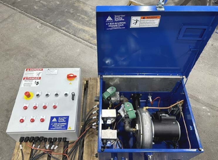

SmartSet™ работает автоматически одним нажатием кнопки и производит необходимое количество пара в течение нескольких секунд после активации. Такой быстрый запуск/остановка идеально подходит для эффективной системы вулканизации.
Компактность — простота установки.
Наша система полностью автономна, что обеспечивает простоту установки. В комплект входят электрические разъединители, регуляторы газа и воды.
Также доступен насос повышения давления воды.
Мы также предлагаем комплексные решения по установке, от CurePak до управления и трубопроводов. Всё, что требуется, — это простое подключение к инженерным сетям.
Включенный SmartSet™ мгновенно вырабатывает необходимый вам пар для обработки с практически 100% тепловым КПД. (Максимальный КПД котла — 50%).
В выключенном состоянии он выключен! Резервное отопление не требуется, энергия не тратится впустую.

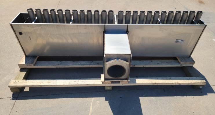

  1. Горелка, спроектированная с учётом особенностей процесса горения
Сердцем системы горения является прецизионная горелка. Горелка спроектирована для обеспечения эффективного распространения и удержания пламени в широком диапазоне соотношений газ/воздух и давлений в трубопроводе. Благодаря этому SmartSet™ стабильно запускается и горит при различных рабочих давлениях.

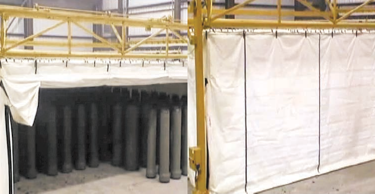

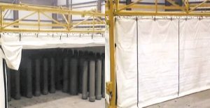

  1. Автоматически регулируемая камера подачи воды
Вода поступает в отдельную камеру, расположенную ниже камеры сгорания. Это исключает любую возможность контакта воды с пламенем, что может привести к неполному сгоранию и выделению опасного угарного газа. Регулируемая, автоматически контролируемая подача воды позволяет оператору выбирать и изменять температуру пара (от 80°C до 315°С) и влажность (от влажного тумана до сухого пара) для обеспечения полной надежности в соответствии с любым продуктом отверждения.

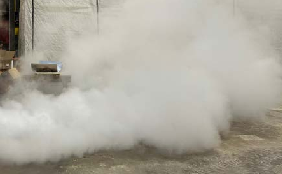

Панель управления AutoFog
Эта панель управления предназначена для подачи пара и поддержания заданной температуры в печи, а также для периодического подачи тумана. Она также имеет логику для периодического управления системой туманообразования. Она может выполнять любую из этих трех функций в каждом цикле «PRE-SET» или «CURE». Регулятор температуры с двумя заданными значениями отображает и регулирует температуру печи в течение каждого цикла при выборе опции «пар». При выборе опции «FOG» или «MIST» время включения и задержки программируется для достижения желаемой влажности в печи для отверждения зимой или в жаркий летний день.

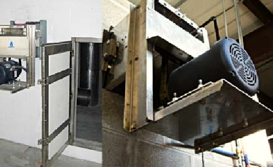

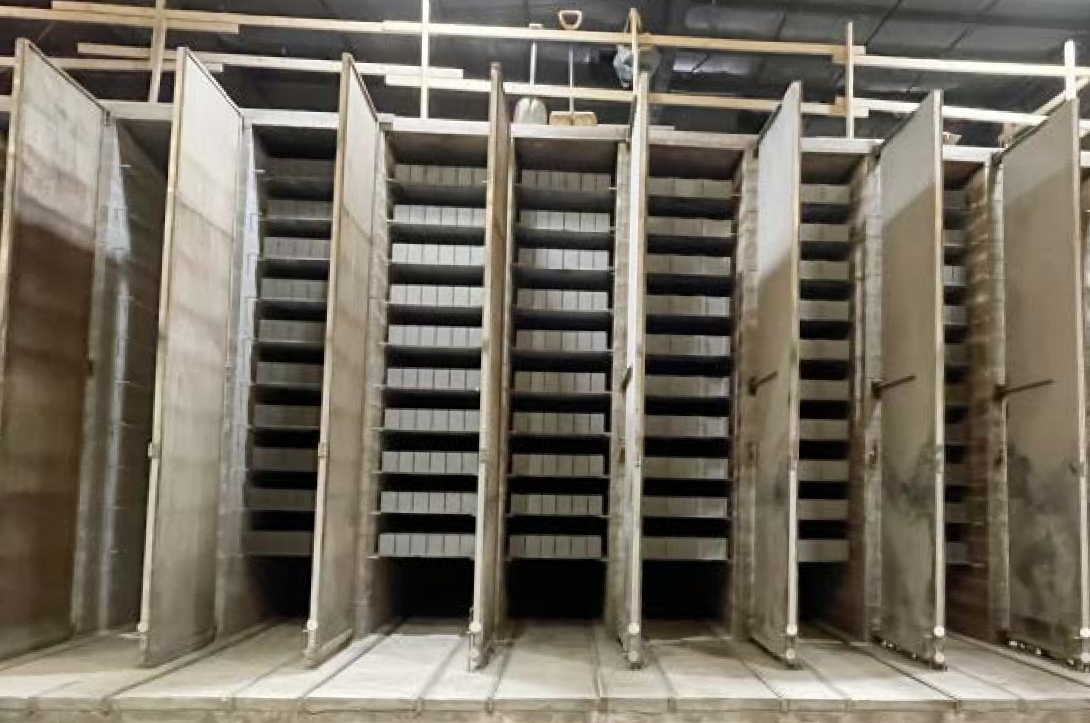

Система циркуляции:
Наша революционная система циркуляции обеспечивает равномерную циркуляцию тепла и влаги по всей печи, что гарантирует правильное высушивание каждого изделия и достижение оптимальной прочности. Точный контроль температуры на выходе SmartSet™ критически важен для высушивания широкого спектра бетонных изделий. Даже незначительное изменение расхода воды приводит к значительному изменению температуры на выходе.
Наша система управления автоматически учитывает время реакции термопары при изменении температуры на выходе. Система также автоматически компенсирует любые изменения давления воды на входе или ее подачи. Эта эксклюзивная система контроля температуры на выходе обеспечивает точный контроль качества пара для высушивания и предотвращает потери тепла, вызванные избытком воды, характерным для систем высушивания с низкой температурой на выходе.

Система распыления:
Наша система распыления обеспечивает влажность вашего продукта перед отверждением. Мы предлагаем различные типы распылителей в зависимости от требуемой степени автоматизации и простоты обслуживания вашего процесса. Наши системы распыления также можно использовать для независимого регулирования влажности и температуры.
