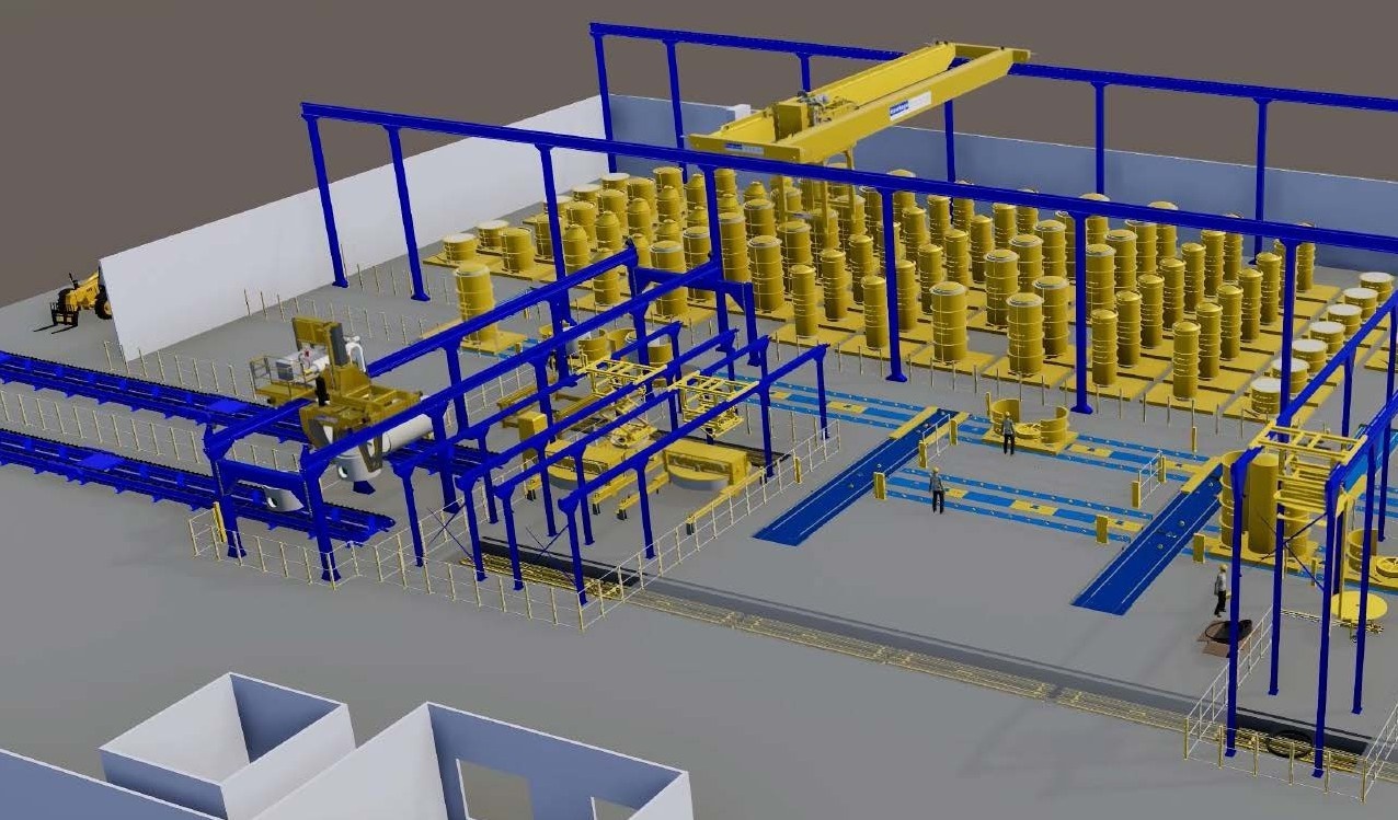

Планировка завода Prima
Prima спроектирована как сборочная линия. Работа выполняется непосредственно сотрудником. Это исключает лишние этапы и ненужные инструменты. Повышает общую эффективность.
Извлечение из формы
  • Технологическая линия начинается здесь
  • Изделие извлекается из формы и помещается на линию отвода
  • Доступны автоматические или ручные опции
Автономный обменник
  • Дополнительная линия «Kick-Out»
  • Легкое перемещение любой формы в автономный режим
  • Для ремонта изделия, дополнительного армирования или специальной сборки
Линия отвода
  • Эргономичная платформа на возвышении
  • Отвержденные изделия подаются на линию отвода для:
– контроля качества
– маркировки изделия
– любой другой постобработки, необходимой перед отправкой на склад

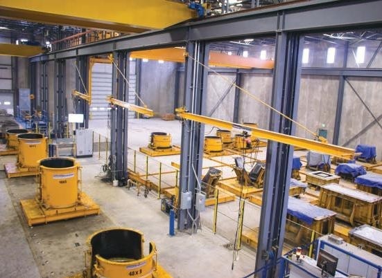

  • Станции и функции, настраиваемые в соответствии с потребностями завода
  • Каждая станция оснащена всем необходимым для работы, включая инструменты, подъемные вставки, арматуру и т. д.
  • Пример:
– Станция № 2: очистка и смазка
– Станция № 3: загрузка арматуры
– Станция № 4: повторная сборка формы
Характеристики технологической линии
Настраиваемый проекционный дисплей обеспечивает информацию в режиме реального времени
Эргономичный производственный коврик на протяжении всей технологической линии повышает безопасность и благополучие сотрудников. Оператор нажимает кнопку, сигнализируя о завершении задачи, и время цикла регистрируется.
Продвинутое производственное программное обеспечение
  • Отслеживание использования ресурсов в режиме реального времени.
  • «Умная» производственная очередь может быть построена на основе данных, характерных для каждой формы.
  • RFID-метки обеспечивают уникальный идентификатор формы и информацию о местоположении, времени обработки, составе бетонной смеси и настройках вибратора.

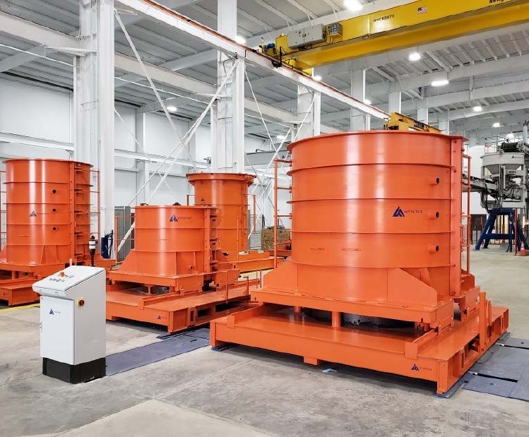

Станция розлива
  • Основная платформа оператора
– Главный пульт управления
– Промышленные камеры
  • Оператор управляет питателем
  • Доступны различные способы розлива
  • Станция может быть дополнительно оснащена вибрационным или осциллирующим столом

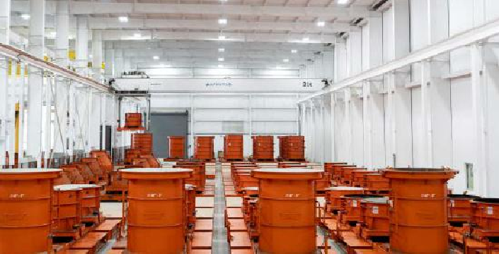

Зона инвентаризации
  • Изделия отверждаются в заранее заданной зоне инвентаризации
  • Отвержденные изделия перемещаются на технологическую линию с помощью автоматического подвесного манипулятора
  • Форма автоматически возвращается в зону инвентаризации
  • Изделия размещаются в компактной сетке

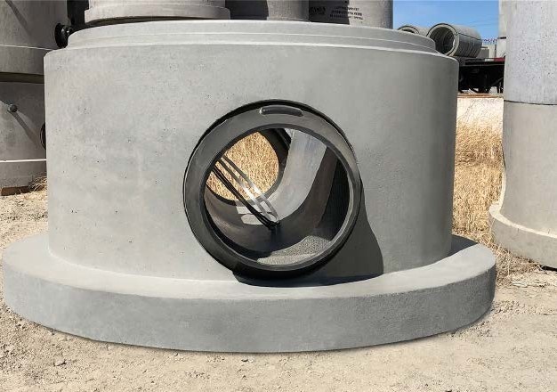

Проблема проточных каналов
При наличии большого количества смотровых колодцев задача заключается в формировании всех отдельных каналов в основаниях колодцев таким образом, чтобы каждый трубопровод имел беспрепятственный поток через колодец, минимизируя риск скопления твердых частиц.
Традиционно формирование проточных каналов колодцев выполнялось вручную путем создания бетонных уступов на месте, что является очень трудоемкой, трудоемкой и сложной задачей.
Наше решение - Система Prima Base заменяет ручные операции интеллектуальным цифровым конфигуратором, который прост в использовании и обеспечивает неограниченную гибкость для удовлетворения конкретных потребностей в продукции с высочайшим качеством.
После ввода ключевых параметров в конфигуратор Prima Base система фрезерует формы для формирования каналов из цельного куска пенополистирола (EPS), соответствующего отраслевым стандартам, с помощью программируемого промышленного робота (для узкоспециализированных проектов) или многокоординатного фрезерного станка с ЧПУ для проектов с более высокой производительностью. Нет необходимости использовать клей, клей и саморезы или использовать специальные профильные профили из пеноматериала. Удобный компьютерный интерфейс создает самую простую в мире систему для производства монолитных оснований люков высочайшего качества.
Система Prima Base может использоваться как простая автономная станция фрезерования пенополистирола или интегрироваться в нашу автоматизированную производственную систему Prima, оснащенную специализированными рабочими станциями конвейерного типа для заполнения, распалубки и обработки.

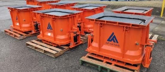

Формы для вибролитья.
В рамках вашей системы мы можем предоставить высококачественные стандартные формы со складным внутренним сердечником, регулируемой по высоте оправкой и встроенными уплотнениями. Кроме того, мы предлагаем удлиненную форму с гидравлически регулируемым внутренним сердечником.
