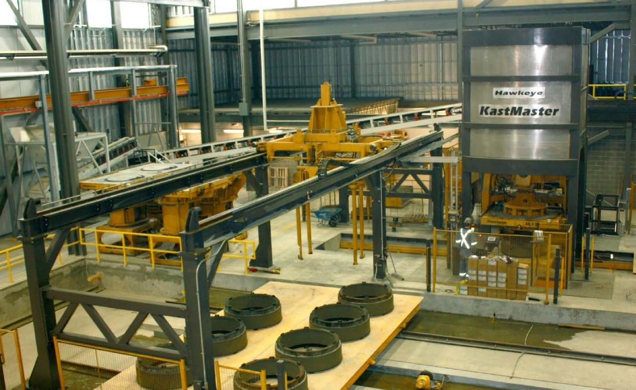

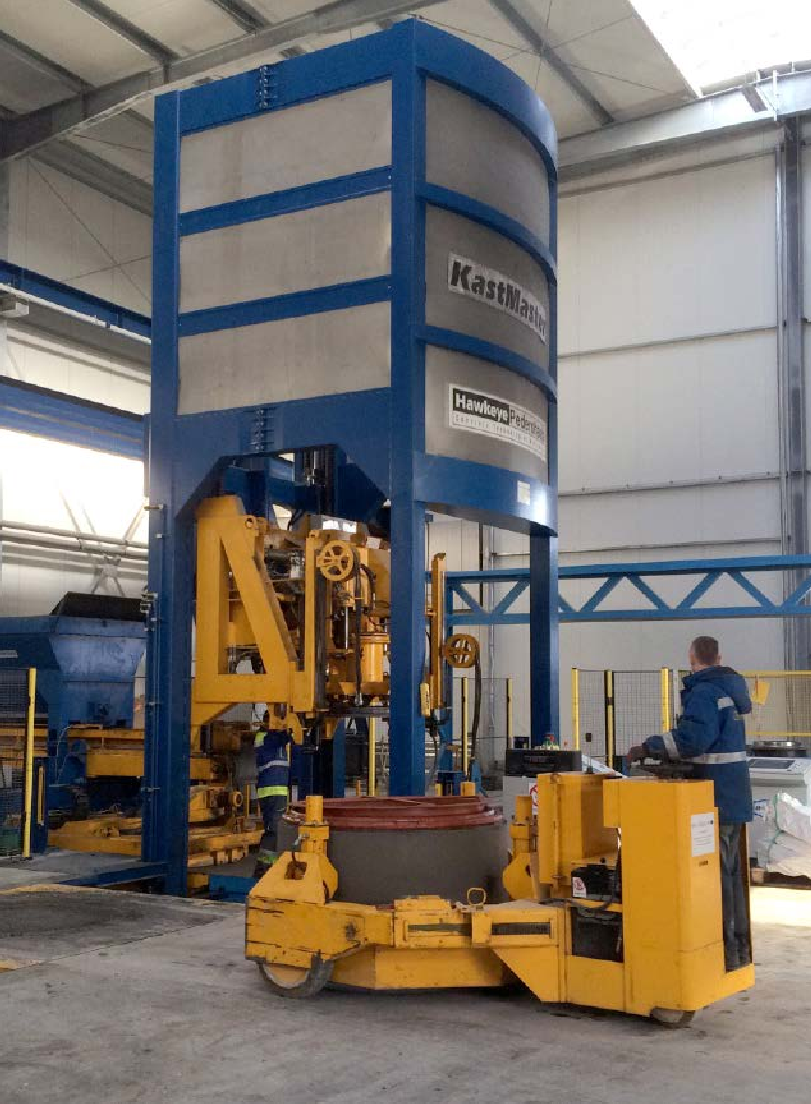

VIHY Kastmaster обеспечивает автоматизированный линейный подход к производству бетонных труб и колодцев. В архитектуре машины VIHY Kastmaster предусмотрен подающий челнок, который автоматически подает поддоны и арматуру на производственную станцию, а соответствующий выходной челнок транспортирует готовые изделия к месту сбора.
Разработанная как для использования в качестве отдельной машины или в составе полностью автоматизированного завода, машина VIHY Kastmaster позволяет эффективно производить бетонные трубы и широкий ассортимент изделий для колодцев силами всего одного или двух рабочих.
Прочная четырехколонная рама машины, гибкие режимы вибрации и возможность вращения форм позволяют использовать различные типы форм, что позволяет VIHY Kastmaster эффективно производить широкий ассортимент стандартных и специальных изделий.
Производительность:
VIHY Kastmaster обеспечивает годовую производительность от 50 000 до 60 000 тонн продукции при односменной работе.
Машина спроектирована для установки многоформенных модулей для увеличения производительности.
Преимущества системы:
Полностью автоматическая работа.
Автоматическая работа VIHY Kastmaster снижает трудозатраты и обеспечивает точную повторяемость производственных циклов, гарантируя неизменно высокое качество каждого изделия.
Рациональный производственный поток.
Две челночные тележки обеспечивают подачу поддонов и каркасов в машину с одной стороны и выгрузку готовых изделий для легкого вывоза с другой стороны. Это позволяет выполнять вспомогательные процессы автономно, не вмешиваясь в производственный цикл машины.
Гибкость производства.
Для максимальной гибкости производства пресс-формы проектируются как автономные модули, соединенные гидравлическими фиксаторами, что позволяет производить замену пресс-формы за 30 минут.
Универсальность производства.
VIHY Kastmaster может быть оснащен для производства круглых, овальных, арочных и коробчатых изделий диаметром до 2000 мм (78 дюймов) x длиной до 2,5 м (8 футов), а также труб для обсадных труб, труб с покрытием и полного ассортимента изделий для стояков, конусов и оснований колодцев.
Распалубка в машине.
Изделия распалубливаются внутри машины, что экономит затраты на строительство и оборудование, устраняя необходимость в заводском мостовом кране.
Эксплуатация:

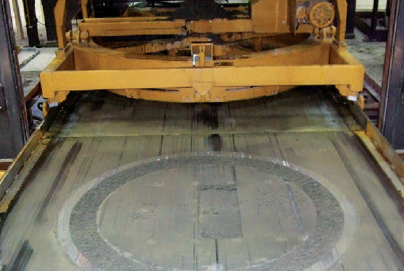

Производственный цикл полностью автоматизирован: бетон подается в форму по бетоносмесительной ленте с распределителем, изделие уплотняется синхронизированной вибрацией, а верхняя часть изделия обрабатывается пресс-головкой, выполняющей комбинацию прессующих и колебательных движений.

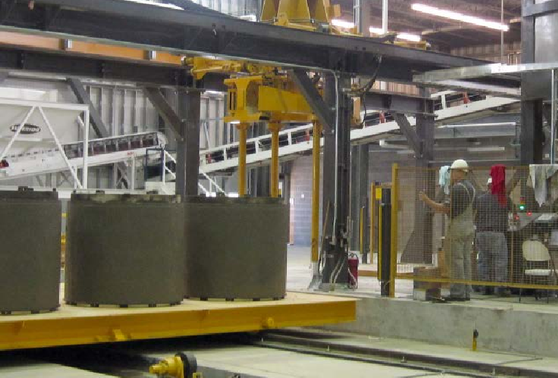

Перед каждым циклом арматура предварительно укладывается на кольцевой поддон, который затем автоматически подается в машину подающей тележкой после завершения предыдущего цикла. Одновременно готовое изделие из машины вывозится на другую сторону Тележка для выгрузки изделий обеспечивает дальнейшую обработку.
Один оператор может легко контролировать и управлять машиной с центрального пульта управления. Отсюда же имеется удобный доступ к обеим тележкам для выгрузки изделий для выполнения необходимых вспомогательных операций во время работы машины. Готовые изделия можно вручную извлекать из тележки с помощью тележки для продукции или автоматического манипулятора.
Безопасность обеспечивается интегрированной системой фотоэлементов и защитных ограждений, а подземная станция литья обеспечивает безопасную рабочую среду и снижает уровень шума.
Все управление осуществляется программируемым ПЛК, который также сохраняет настройки машины для всех видов продукции и позволяет регистрировать производственные данные для оценки общей эффективности оборудования (OEE).
