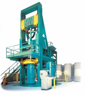

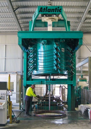

ATLANTIC от BFS - производит бетонные изделия высочайшего качества.

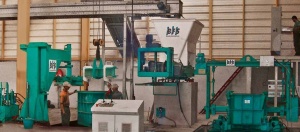

Благодаря чрезвычайно короткому циклу, двухкареточная система прямой распалубки обеспечивает высокую производительность.
Обзор преимуществ оборудования – ATLANTIC: Эффективное производство колодцев и труб – ассортимент продукции ATLANTIC включает в себя изделия диаметром от DN 300 до DN 2000 и высотой от 100 до 2500 мм – высочайшего качества и с высокой производительностью. Модели доступны в вариантах вплоть до полностью автоматизированного производства.
Время цикла 45 секунд!
Благодаря чрезвычайно короткому времени цикла система с двумя каретками для прямой распалубки обеспечивает высокую производительность.
Качество и состояние продукции – задача машины BFS.
Таким образом, стабильно высокое качество продукции не зависит от квалификации оператора.
Система BFS - ATLANTIC может обслуживаться одним человеком, включая монтаж деталей, промежуточное хранение и демонтаж.
Машины BFS имеют модульную конструкцию!
Система – для одинарного или двойного производства – занимает мало места и может быть адаптирована к местным условиям.

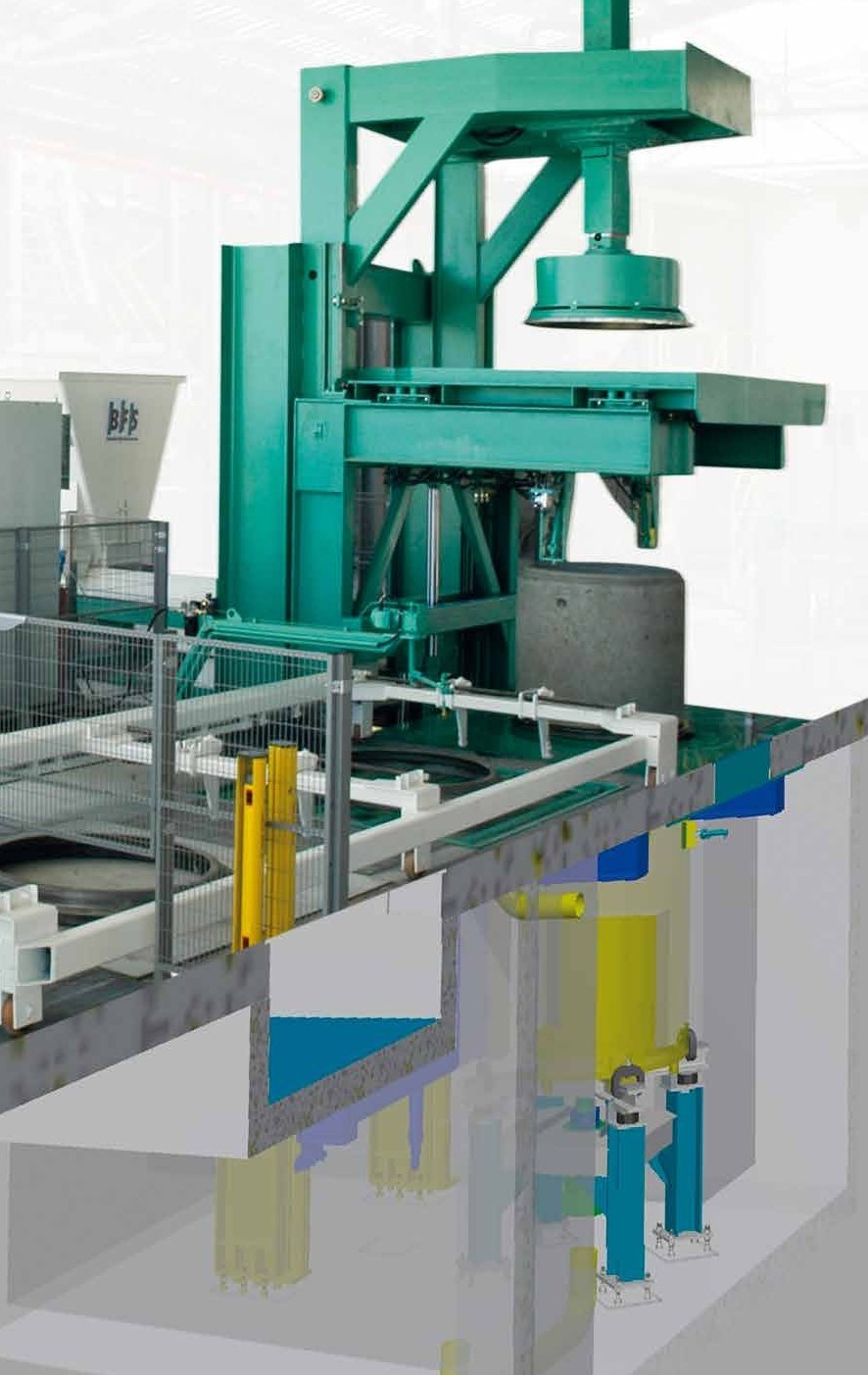

Из основного магазина поддонов система толкателей перемещает один поддон на станцию нанесения разделительного состава, а затем на позицию бетонирования.
Вместительный гидравлический агрегат с современной технологией пропорциональных клапанов обеспечивает резерв производительности, эксплуатационную надежность и короткое время цикла. Прозрачная структура модулей обеспечивает простое и быстрое обслуживание.
После распалубки изделия автоматически выгружаются из производственной машины для отверждения с помощью компьютерной системы ROBOTRAC или маневренной электрической тележки BFS.
Уплотнение бетона осуществляется современным центральным вибратором с гидравлическим зажимом сердечника формы. Частотно-регулируемый прямой привод осуществляется динамическими электродвигателями с широким диапазоном оборотов. BFS – это типичная виброперекрестная система с усовершенствованной виброизоляцией от фундамента, обеспечивающая максимальное распределение вибрационных усилий на формовочном оборудовании с минимальным уровнем шума.
Для стояков и конусов колодцев в процессе производства могут использоваться виброуплотняемые элементы. Подача монтажных деталей может осуществляться автоматически роботом или вручную. Будь то стальные ступени или хомуты, изготовленные методом прямого литья, или предварительно пробитые для последующей установки – у BFS есть подходящая система.

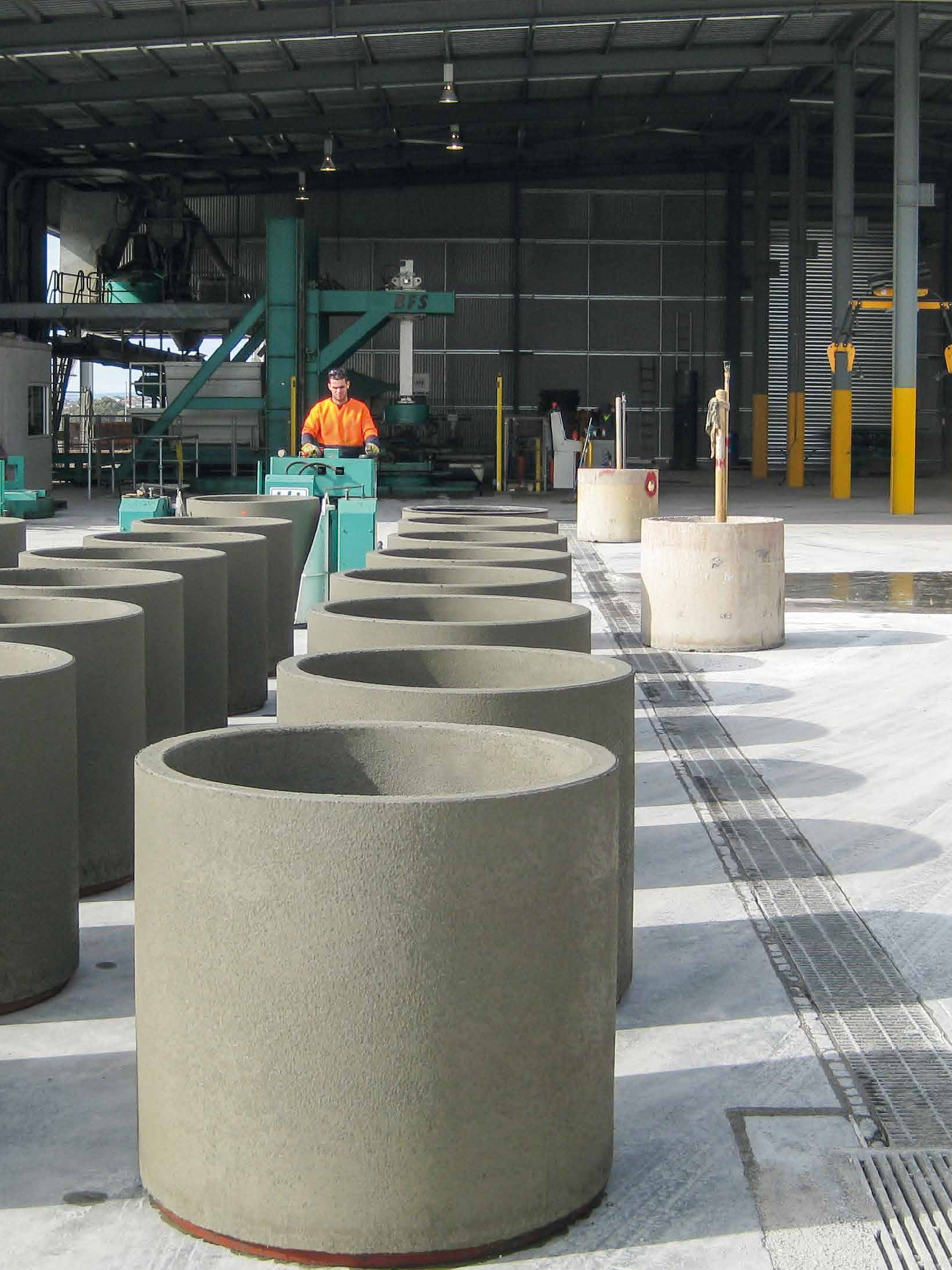

После извлечения из формы изделия автоматически извлекаются из производственной машины.
Дальнейшая транспортировка в зону отверждения осуществляется с помощью компьютеризированной системы ROBOTRAC или маневренной электрической тележки BFS.

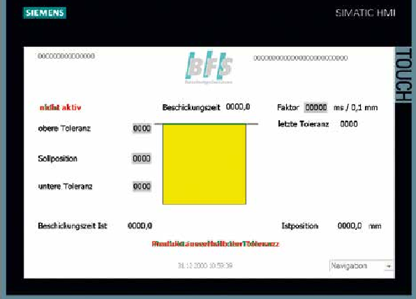

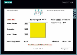

Автоматическая система контроля высоты «HEIMO» надежно минимизирует допуски размеров.

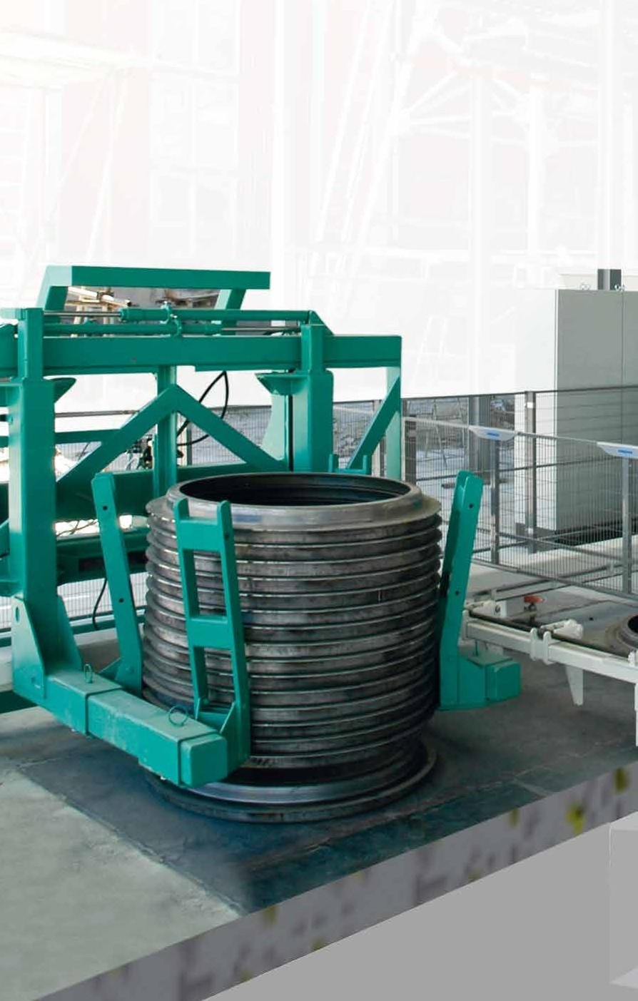

6: Обработка поддонов
Подача и возврат поддонов из зоны хранения к машине, установка уплотнителей на поддоны, а также нанесение разделительного состава – все это выполняется системами обработки из линейки продукции BFS.
7: Очистка поддонов
Бережная и быстрая очистка колец поддонов осуществляется роботом-очистителем PUMA с ЧПУ или щеткой для поддонов, которая легко интегрируется в производственный процесс.

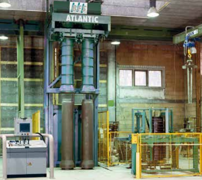

8: Производство на одиночных или двойных машинах: ATLANTIC MONO или ATLANTIC DUO.
С помощью этой системы можно одновременно производить два изделия диаметром до DN 600.
