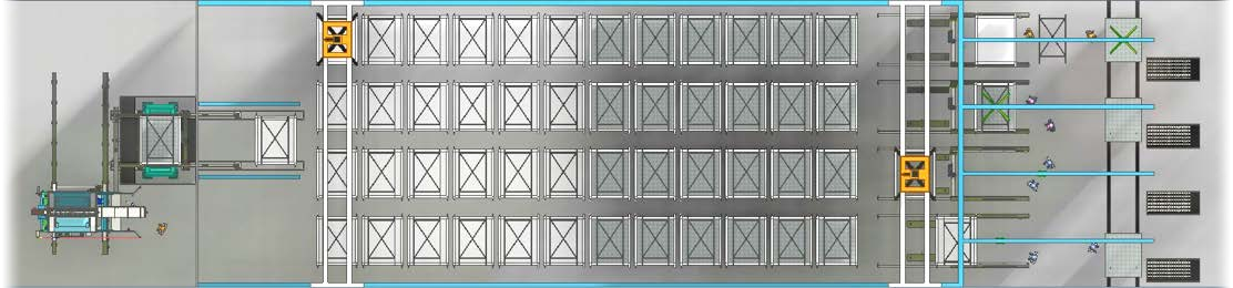

Система производства Prima Fit для производства изделий из вибролитого бетона представляет собой модульную систему, использующую метод вертикального штабелирования для максимального использования площади производственного помещения.

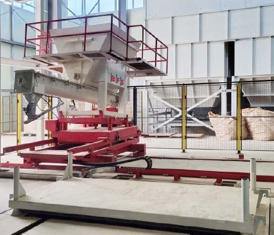

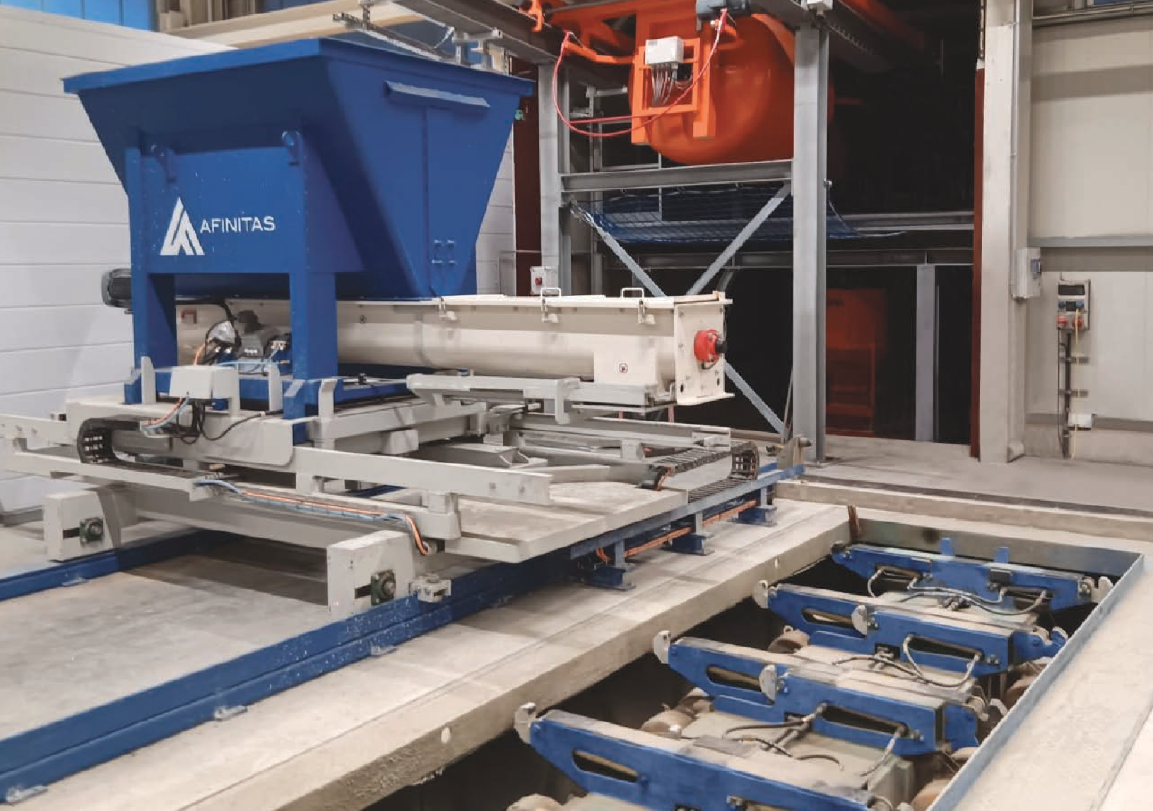

Заливка бетона:
  • Предназначена для дозирования жидкого бетона, который может быть обычным, легкоуплотненным или самоуплотняющимся (СУБ).
Бетон подается шнековым конвейером и заполняется в формы через дозирующий шибер и загрузочную воронку.
  • Оснащен высокочувствительной системой взвешивания бетона для точной дозировки бетона в формы.
  • Высота разгрузочного отверстия силоса регулируется гидравлически, что позволяет точно настроить высоту заполнения формы.
  • Перемещение по контуру формы может осуществляться вручную, с помощью пульта дистанционного управления или полностью автоматически по запрограммированному маршруту.
  • Легко очищается: силос и дозирующий шнек можно снять для очистки и транспортировки на моечную станцию.

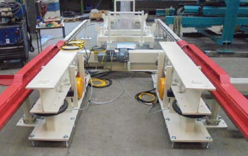

Загрузочная станция с вибростолом
  • Специально разработанная система, переключаемая на уплотнение обычного бетона и встряхивание самоуплотняющегося бетона.
  • В зависимости от направления вращения, либо относительно небольшая масса маховика приводится в движение с высокой скоростью для уплотнения, либо большая масса маховика – с низкой скоростью для встряхивания.
  • Поддон для формы перемещается к вибростолу с помощью подвижной балки. Пневморессоры поднимают поддон с подвижной балки, и поддон гидравлически фиксируется на столе.
  • Вибраторы приводятся в действие электродвигателями через преобразователи частоты.

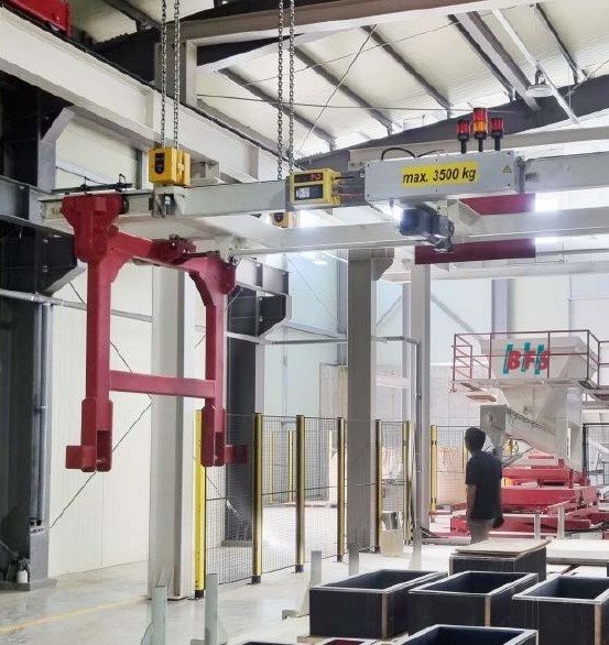

Подъем краном
  • Кран может быть оснащен двухкрановым устройством для работы с формами разных размеров.
  • Перемещение и штабелирование поддонов с носителями форм может осуществляться вручную с помощью подъемной системы крана, рельсового портального привода или с помощью полностью автоматизированной системы многоярусного хранения.

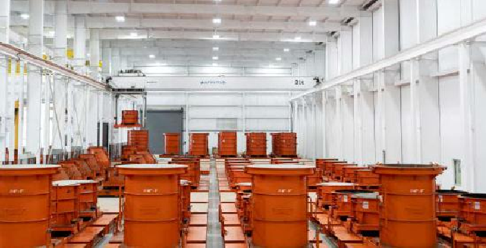

Зона штабелирования носителей форм
  • Поддоны укладываются вертикально для хранения и выдержки, что позволяет оптимизировать площадь пола.

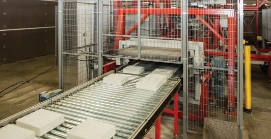

Линии распалубки/выгрузки
  • На участке распалубки затвердевшие бетонные изделия извлекаются из формы, переворачиваются и укладываются на конвейер.
  • Может быть оснащен вибробалкой для поддержки процесса распалубки.
  • Производственные поддоны автоматически очищаются и подготавливаются к следующему использованию путем нанесения разделительного состава на участке распыления.
Транспортировка продукции
  • Автоматизированная или с помощью челночной тележки.

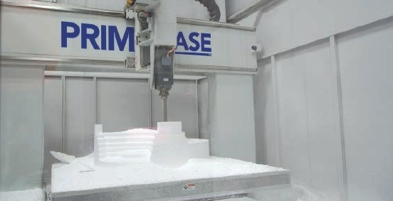

Prima Base - Максимизируйте эффективность производства, ассортимент и единообразие монолитных оснований колодцев.
Prima Base — это интуитивно понятное программное обеспечение для проектирования, позволяющее создавать неограниченное количество вариантов каналов для монолитных оснований колодцев. Prima Base меняет трудоёмкие и нестабильные традиционные методы производства монолитных оснований колодцев с помощью интеллектуального цифрового конфигуратора и прецизионной системы фрезерования EPS. Prima Base позволяет повысить производительность и качество, сокращая количество доработок.
