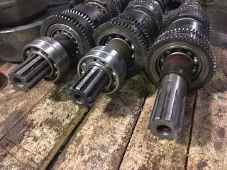

Изготавливаем шлицевые втулки – часть шлицевого соединения (соединение двух соосных деталей, имеющих равномерно расположенные пазы и выступы - выступы одной детали входят в пазы другой). Выпускаем...

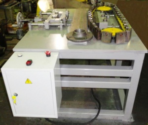

Станок изготавливался по ТЗ заданию Заказчика. Диаметр фланцев составляет от 140 до 220 мм. Можем изменить конструкцию для большего или меньшего диаметра фланцев. Станок изготавливался по ТЗ...
