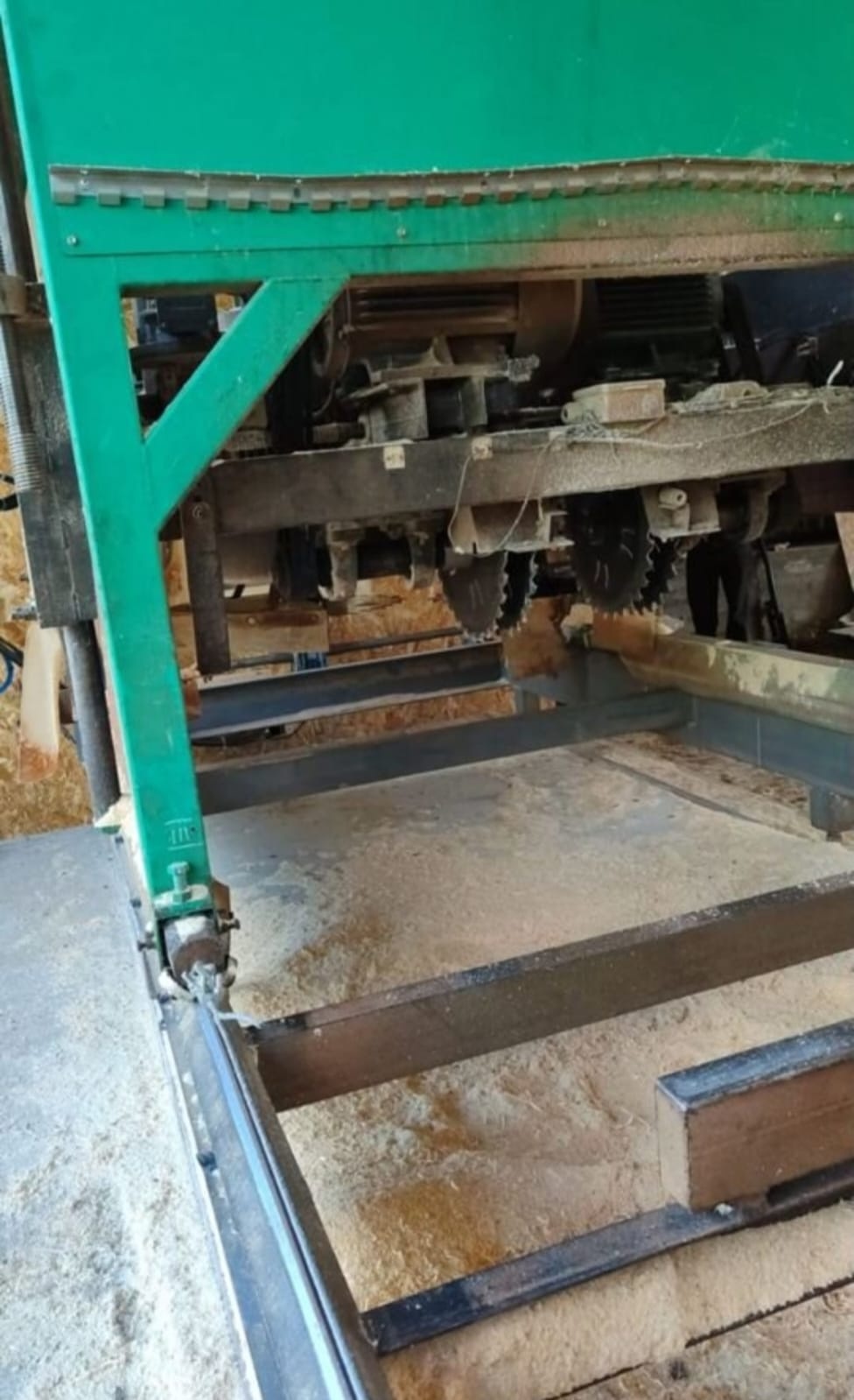

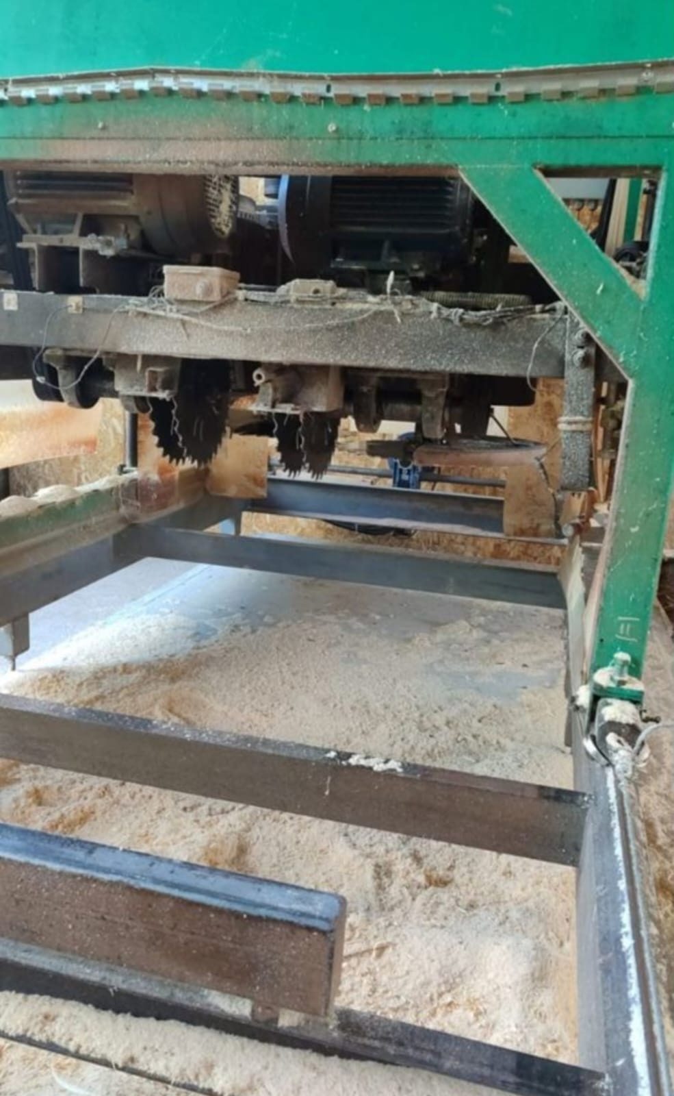

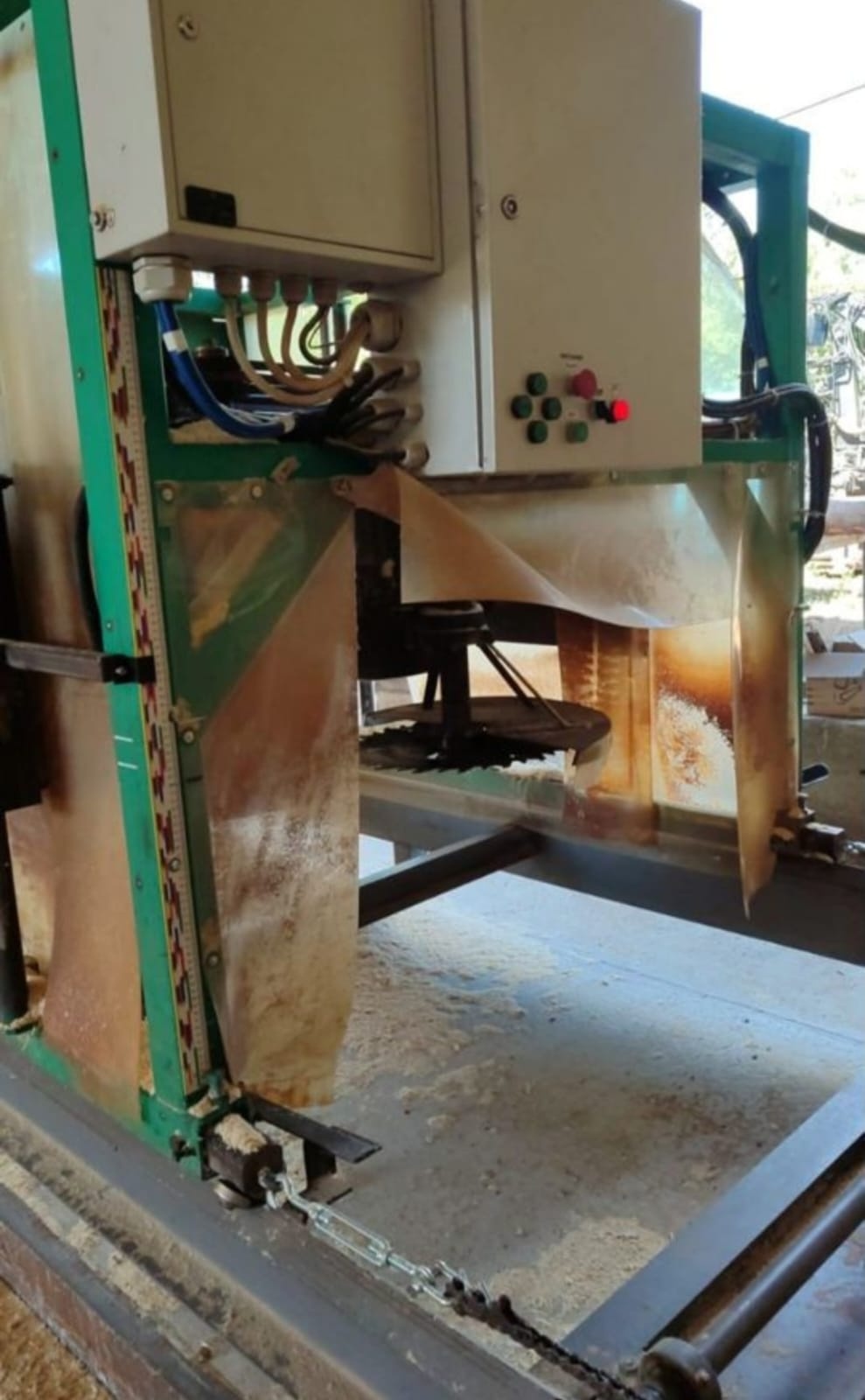

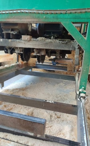

ДИСКОВАЯ САМОХОДНАЯ ПИЛОРАМА С ПУЛЬТОМ УПРАВЛЕНИЯ — ГОТОВЫЙ БИЗНЕС ДЛЯ ЛЕСОПИЛЕНИЯ
Артикул: 5319

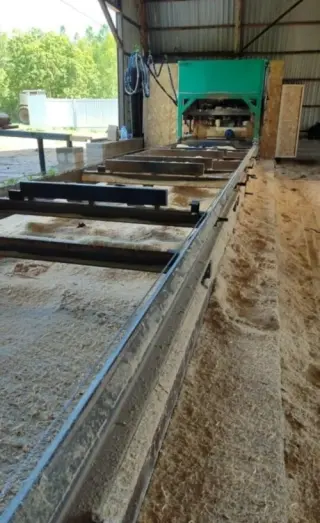

Надежная дисковая пилорама российского производства для профессиональной распиловки бревен на пиломатериал. Высокая производительность, идеальная геометрия реза и удобное управление с пульта делают эту модель отличным решением для деревообрабатывающего производства, пилорамы, лесопилки или частного бизнеса.
✅ Пилорама полностью в рабочем состоянии!
✅ Проверка и демонстрация в работе на месте!

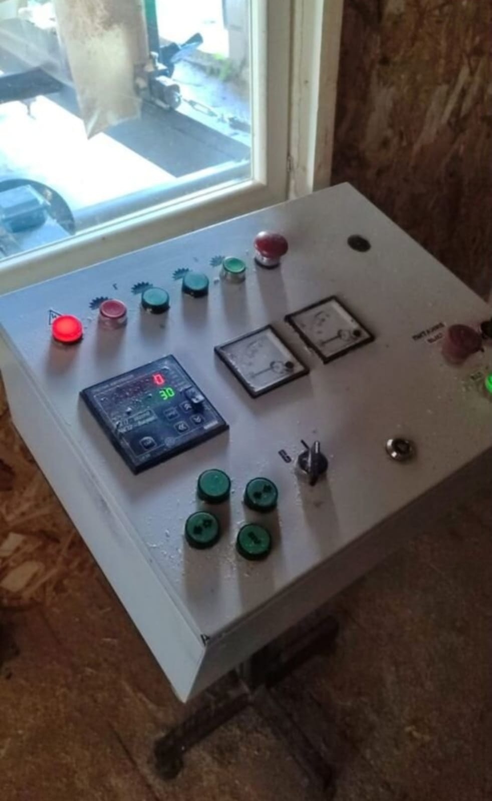

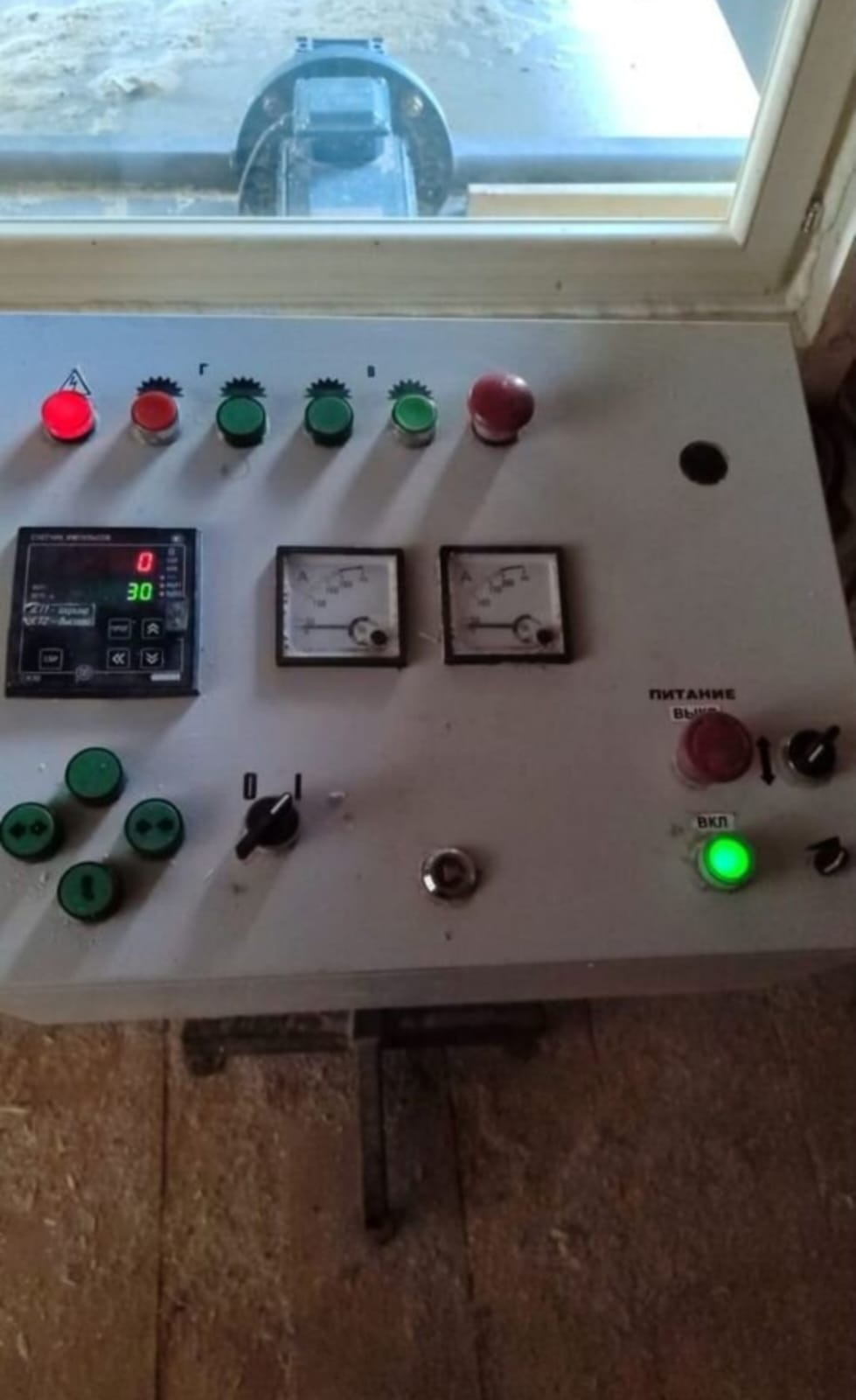

✅ С пультом управления — автоматическое поднятие и опускание каретки, точная настройка высоты!
✅ Организую погрузку на ваш транспорт!
✅ Форма оплаты - нaличный расчёт, безналичный pасчeт бeз HДС дороже!
Оборудование отлично подходит для тех, кто хочет быстро запустить производство пиломатериалов без вложений в дорогостоящую новую технику. Дисковое пиление обеспечивает ровную доску с точной геометрией, минимальными отходами и высокой скоростью работы.
ПРЕИМУЩЕСТВА ДАННОЙ ПИЛОРАМЫ:
— Самоходная конструкция облегчает работу оператора
— Пульт управления значительно ускоряет процесс пиления
— Возможность установки разных комбинаций пильных дисков
— Высокая производительность — до 5 кубов за смену
— Работает с крупным лесом диаметром до 700 мм
— Надежная конструкция для длительной эксплуатации
— Отлично подходит для производства доски, бруса и бруска
— Экономичное дисковое пиление с качественным резом
ГДЕ ИСПОЛЬЗУЕТСЯ:
✔ Лесопилки
✔ Деревообрабатывающие предприятия
✔ Производство пиломатериалов
✔ Изготовление бруса и доски
✔ Частные пилорамы
✔ Фермерские и строительные хозяйства
✔ Заготовка древесины
Такая дисковая пилорама позволяет стабильно зарабатывать на распиловке древесины и производстве востребованных пиломатериалов. Отличное решение как для расширения действующего производства, так и для старта собственного бизнеса в деревообработке.
Технические характеристики:
• Страна производитель: Россия
• Напряжение: 380 В
• Мощность: 2 электродвигателя по 11 кВт
• Дополнительно: 2 электродвигателя по 22 кВт
• Возможность разных комбинаций пильных дисков
• Пильные диски:
— 2 диска по 500 мм
— 4 диска по 300 мм
• Длина рельсовых направляющих: 9 м
• Максимальный диаметр бревна без кантования: 40 см
• При кантовании бревна: до 70 см
• Пульт управления: автоматическое поднятие/опускание каретки и выставление высоты
• Производительность: до 5 кубов за смену
Описание:
Пилорама предназначена для распиловки бревен диаметром до 700 мм на все виды пиломатериалов: обрезную и необрезную доску, брус, брусок и другие изделия. Дисковое пиление обеспечивает высокую точность, ровную геометрию и производительность.
