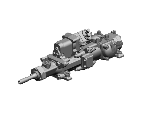

Гидравлический перфоратор Sandvik HL820ST
SANDVIK HL820ST ROCK DRILL
Sandvik HL820ST - это гидравлический перфоратор с верхним отбоем, предназначенный для бурения длинных подземных скважин DL311 и DL321. Он способен сверлить отверстия диаметром от 54 до 89 мм глубиной до 38 метров, используя MF-стержни T35, T38, T45, T51 или трубчатые стержни диаметром 65 мм.
- Диаметр отверстий: 54–89 мм
- Мощность: 21 кВт
- Частота ударов: 42–53 Гц
- Давление удара: 80–200 бар
- Давление вращения: до 200 бар
- Двигатель: OMT200 / 250
- Стабилизатор: втулочный
- Длина хвостовика: 600 мм
ИНСТРУМЕНТЫ ДЛЯ ОБРАБОТКИ ГОРНЫХ ПОРОД
- T35: 39 мм (стержень) — 54-57 мм (отверстие)
- T38: 39 мм — 64 мм
- T45: 46 мм — 76 мм
- T45 (трубка): 65 мм — 76-89 мм
- T51: 52 мм — 89 мм
ОСНОВНЫЕ РАЗМЕРЫ
Общая длина: 1 241 мм
Длина: 1 039 мм
Высота профиля: 282 мм
Ширина: 334 мм
Вес: 260 - 305 кг.
МЕХАНИЗМ ВРАЩЕНИЯ
Двигатель:
- Орбитальный
- Типы: OMT200, OMT250
- Крутящий момент (200 бар):
- OMT200: 1095 Нм
- OMT250: 1335 Нм
- Скорость: 0-180 об/мин
- Расход (макс. скорость):
- OMT200: 79 л/мин
- OMT250: 99 л/мин
Максимальное давление: 20 бар (воздух/вода).
АККУМУЛЯТОРЫ
Тип: Газовый
Газ: Азот (N₂)
Давления:
- Высокое (HP): 50 бар
- Низкое (LP): 4 бар
- Стабилизатор: 30 бар
- Клапан: Vg8 DIN 7756
СМАЗКА ХВОСТОВИКА
Расход воздуха (под давлением) 200 - 300 л/мин
Давление воздуха (при бурении) 4 - 7 бар
Расход масла 250 - 550 г/ч
РЕКОМЕНДАЦИИ ПО ПРИМЕНЕНИЮ МАСЛА
Рабочая температура масла +40°C - +60°C
