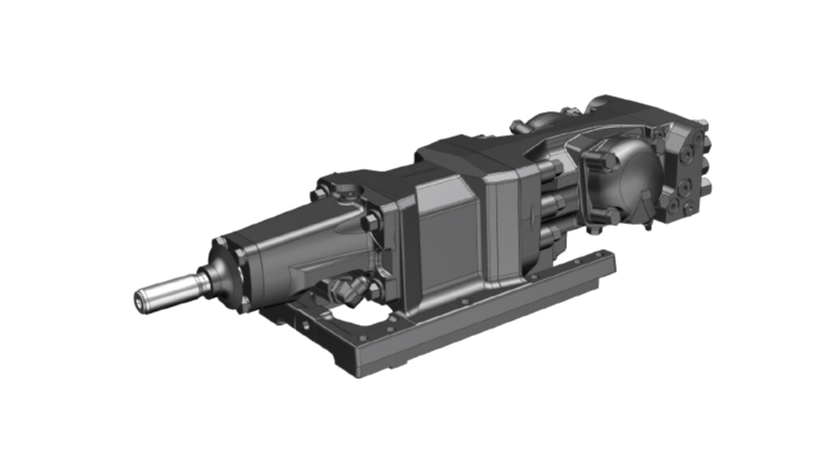

Гидравлический перфоратор Sandvik HLX5Т
HLX5T — гидравлический перфоратор бренда Sandvik, разработанный для подземного бурения с большой скоростью. Предназначен для бурения забойных, болтовых и длинных отверстий, а также для розбуривания ранее пробуренных шпуров.
Особенности:
·         двухступенчатый гидравлический стабилизатор, который обеспечивает контакт коронки с породой и компенсирует колебания в гидравлической системе;
·         аккумуляторы высокого давления накапливают энергию отдачи для следующего удара.
Технические характеристики
·         Масса: 218 кг.
·         Длина: 1020 мм.
·         Ширина: 295 мм.
·         Высота: 240 мм.
·         Ударная мощность: 22 кВт.
·         Частота ударов: 62 Гц.
·         Рабочее давление: максимальное — 175 бар.
·         Скорость вращения: 0–250 об/мин.
·         Давление в контуре вращения: максимальное — 120–240 бар.
·         Крутящий момент: максимальное — 400–780 Нм.
·         Давление промывочной воды: 20 бар.
Конструкция
·         Модульная конструкция с основной центральной частью, позволяет ремонтировать и заменять запасные части каждого модуля без разборки остальных модулей.
·         Интегрированное крепление перфоратора к податчику для надёжности и снижения вибраций.
·         Запатентованная конструкция позволяет контролировать индикаторы износа при замене хвостовиков.
