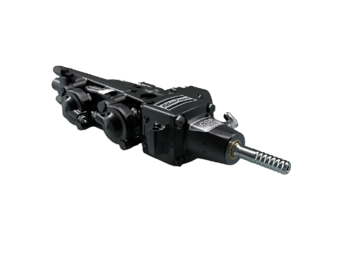

COP 1132 — это компактный и лёгкий перфоратор, который очень эффективен при сверлении отверстий в заданном диапазоне. Он обеспечивает высокую выходную мощность благодаря хорошо зарекомендовавшей себя высокочастотной технологии. Эта технология подразумевает, что поршень ударяет по сверлу чаще, а не сильнее, что обеспечивает более высокую скорость проникновения без увеличения нагрузки на сверло, что продлевает срок его службы.
Высокочастотная технология
• Гидравлический перфоратор для сверления отверстий под болты
• Диапазон отверстий 33 – 51 мм (1,3” – 2”)
Вес:
Характеристики:75 кг (165 фунтов).
Длина без переходника:735 мм (2 фута 4,9 дюйма).
Ширина с разъёмами:291 мм (11,5 дюйма).
Высота:154 мм (6 дюймов).
Высота над центром сверла:77 мм (3 дюйма).
Мощность удара:
Ударные характеристики бурового станкадо 11 кВт (14,75 л. с.)
Потребляемая мощность:до 20 кВт (26,8 л. с.)
Гидравлическое давление:до 210 бар (3045 фунтов на кв. дюйм)
Скорость потока:65 л/мин (2,3 куб. фута в минуту)
Частота ударов:100 Гц
Характеристики бурового оборудования:
Давление и расход промывочной воды:
· Максимальное давление: 25 бар (362,6 фунта на кв. дюйм)
· Расход:
· 3–4 л/с (6,3–8,5 куб. м)
· 25–100 л/мин (0,9–3,5 куб. м)
· Расход смазочного воздуха:
· 2 бара (29 фунтов на кв. дюйм)
· Основные компоненты:
· Переходные элементы:
· С наружным хвостовиком: 3115 9162 90, 91, 92
· С внутренним хвостовиком: 3115 9163 90, 91, 92
· Уплотнения: 3115 9162 91
· Комплекты для обслуживания:
· Мелкий: 3115 9162 91
· Профилактический: 3115 9162 92
Типы переходников для хвостовиков:
· R28, R28E, SR28, SR28E, R32, R32E, R32F
· Номера деталей:
· R28: 407-15701,10, 407-15704,10
· SR28: 425-15701,10, 425-15704,10
· R32: 403-15701,10
· R32E: 403-15704,10
· R32F: 403-15703-F,10
