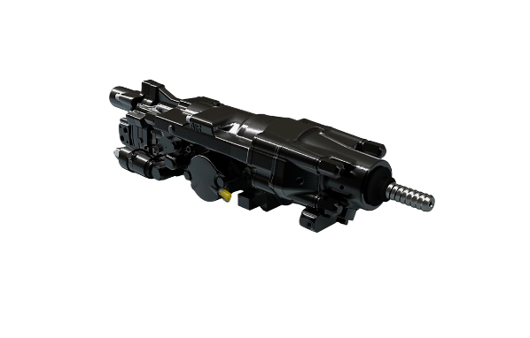

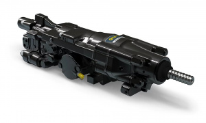

Гидравлический перфоратор Atlas Copco COP 1838
Обновлено 09.11.2026
998490
- Гидравлический перфоратор Atlas Copco COP 1838
Гидравлический перфоратор Atlas Copco COP 1838 предназначен для буровых работ при проходке горных выработок и тоннелей, а также при добычном бурении диаметром 38–76
Некоторые характеристики:
- ударная мощность: 18 кВт;
- максимальное рабочее давление: 230 бар;
- частота ударов: 60 Гц;
- хвостовики: R32, R38, T38;
- габариты (ДхШхВ): 1008 х 251 х 235 мм;
- масса: 170 кг.
Некоторые особенности:
- система двойного гашения обратной волны обеспечивает наилучший контакт буровой коронки с породой во время удара;
- мощный реверсивный гидромотор вращателя обеспечивает высокий крутящий момент и позволяет легко менять скорость вращения штанги при изменении крепости пород;
- раздельная система смазки передней головки, приводной муфты и сопряжённых поверхностей обеспечивает длительный межремонтный цикл работы перфоратора;
- независимый контур промывки под давлением до 25 бар обеспечивает эффективное удаление буровой мелочи из шпура и увеличивает срок службы буровой коронки
