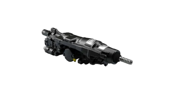

Гидравлический перфоратор Atlas Copco COP1238ME
Обновлено 09.11.2026
998491
- Гидравлический перфоратор Atlas Copco COP1238ME
COP1238ME используется на буровых установках при проведении горных работ и прокладке тоннелей.
Основные характеристики:
- Вес: 172 кг
- Длина без адаптера: 1008 мм
- Ширина с разъемами: 285 мм
- Высота: 223 мм
- Высота над центром сверла: 88 мм
Технические характеристики:
- Номинальная выходная мощность: 12 кВт
- Максимальная потребляемая мощность при сверлении горных пород: 26 кВт
- Гидравлическое давление: 220 бар
- Скорость потока: 61-79 л/мин
- Частота удара: 40-60 Гц
- Максимальный крутящий момент: 640 Нм, 1000 Нм, 1550 Нм
- Максимальное рабочее давление: 210 бар, 210 бар, 200 бар
- Расход масла: 75 л/с
- Давление промывочной воды: 20 бар
- Расход воздуха для смазки: 5-7 л/с
- Расход промывочной воды: 35-40 л/мин
Адаптация к хвостовику:
- Дрейфующий: R32, R38, T38, T45
Примечания:
- Расход промывочной воды зависит от диаметра отверстия, типа долота и твердости породы.
