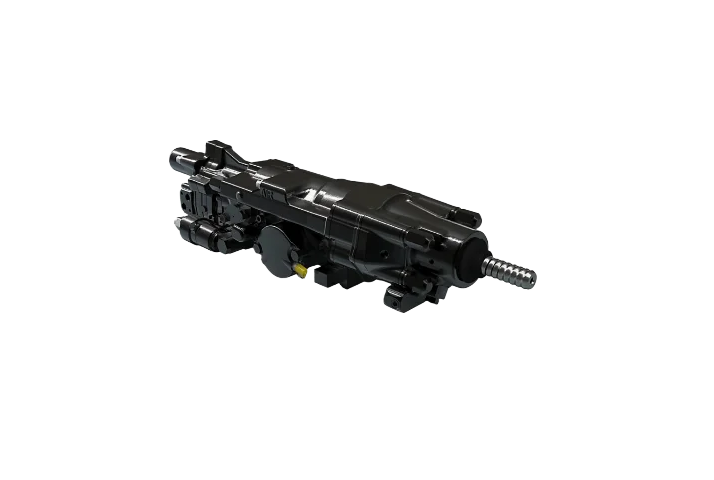

Гидравлический перфоратор Atlas Copco COP 1838HD+
Обновлено 09.10.2026 998492
  • Гидравлический перфоратор Atlas Copco COP 1838HD+
COP 1838HD+ - это вариант исполнения перфоратора COP 1838+ с усиленной конструкцией. Это высокоскоростной гидравлический перфоратор для высокой скорости проходки при ведении подземных горных работ.
Особенности
  • Высокий выходной крутящий момент для повышения эффективности бурения и снижения риска заклинивания.
  • Высокая надежность благодаря оптимальному контакту с породой при одновременной защите перфоратора от разрушительного воздействия энергии отдачи.
  • Стабильность эксплуатации обеспечивается благодаря эффективному извлечению разбуренной породы и увеличенному сроку службы коронки.
  • Хвостовики R32, R38, T38, Magnum SR38.
  • Диаметр рабочего инструмента: 38–64 мм
  • Частота ударов: 60 Гц
  • Частота вращения: 0–340 / 0–275 / 0–215 об/мин
  • Мощность: 18 кВт
  • Крутящий момент: 640 / 850 / 1000 Нм
  • Поток масла: 75–92 л/мин
  • Давление: 230 бар
  • Размеры: 1008 х 251 х 223 мм
  • Вес: 175 кг
  • Применение: подземные работы
