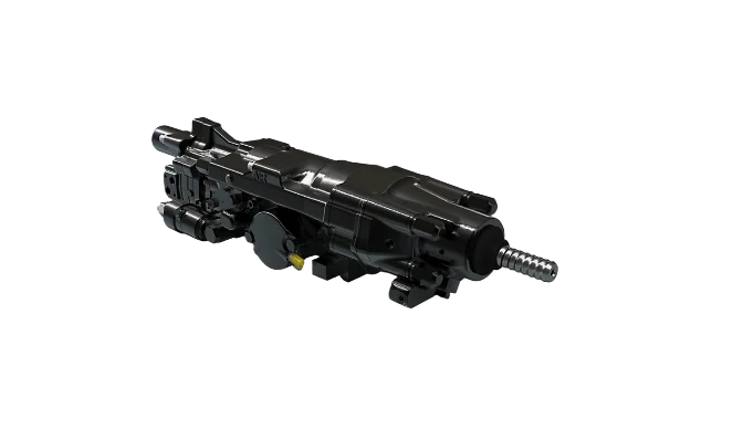

Гидравлический перфоратор Atlas Copco COP1838HE+
Обновлено 09.11.2026
998494
- Гидравлический перфоратор Atlas Copco COP1838HE+
COP 1838HE+
Гидравлический перфоратор для бурения скважин большого диаметра (76-102 мм).
Основные характеристики:
- Мощность: 19 кВт
- Крутящий момент: 1550 Нм
- Частота ударов: 42-50 Гц
- Частота вращения: 0-135 об/мин
- Поток масла: 71-90 л/мин
- Давление: 230 бар
- Вес: 174 кг
- Габариты: 1098 х 316 х 223 мм
Особенности:
- Гидравлическая система двойного демпфирования
- Плавающий адаптер
- Мощный мотор с бесступенчатым вращением и реверсом
- Раздельная смазка передней головки и приводного механизма
- Подпрессованные, смазываемые сопряженные поверхности
- Боковые болты
- Хвостовики: R32, TC35, T38, T45, T51
