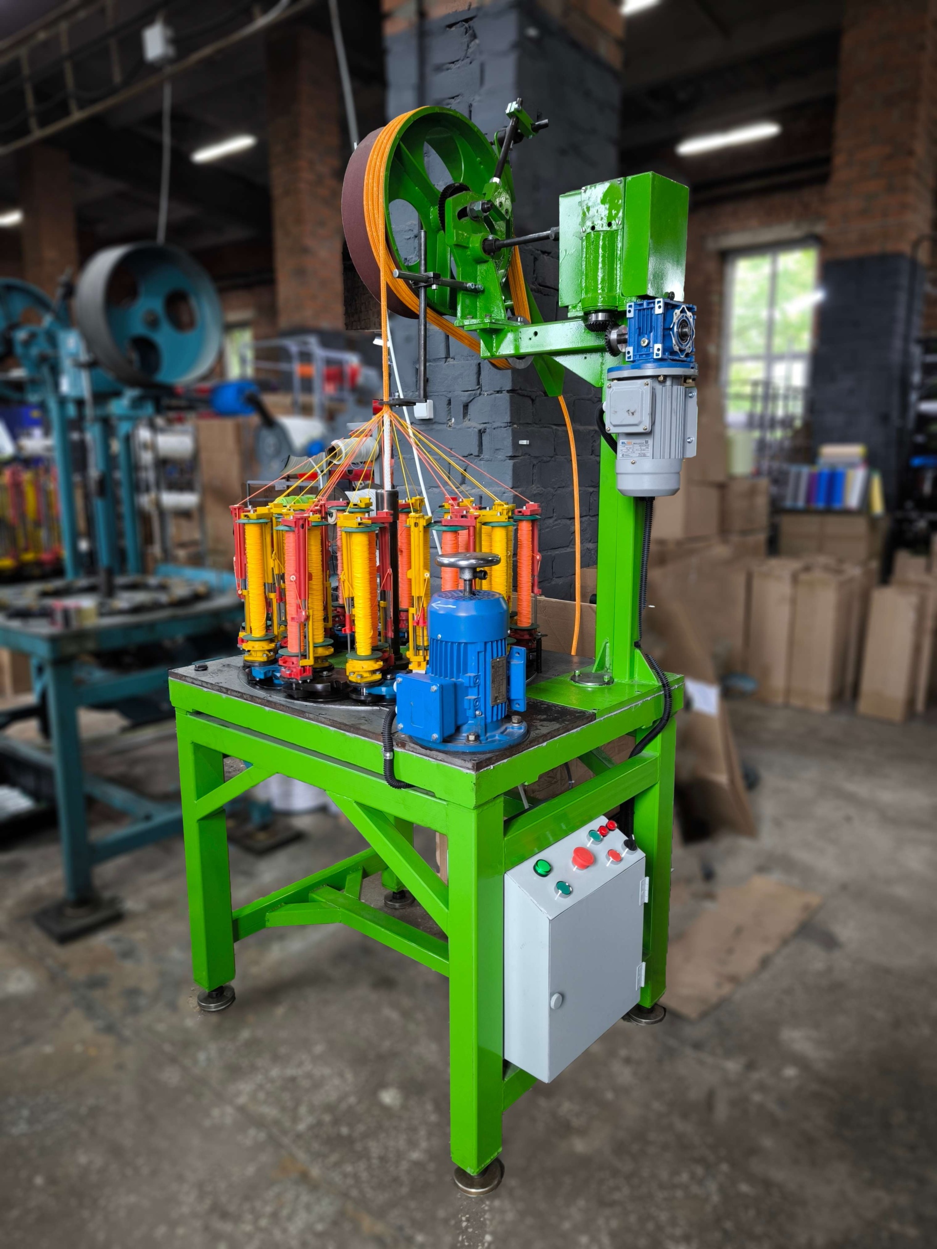

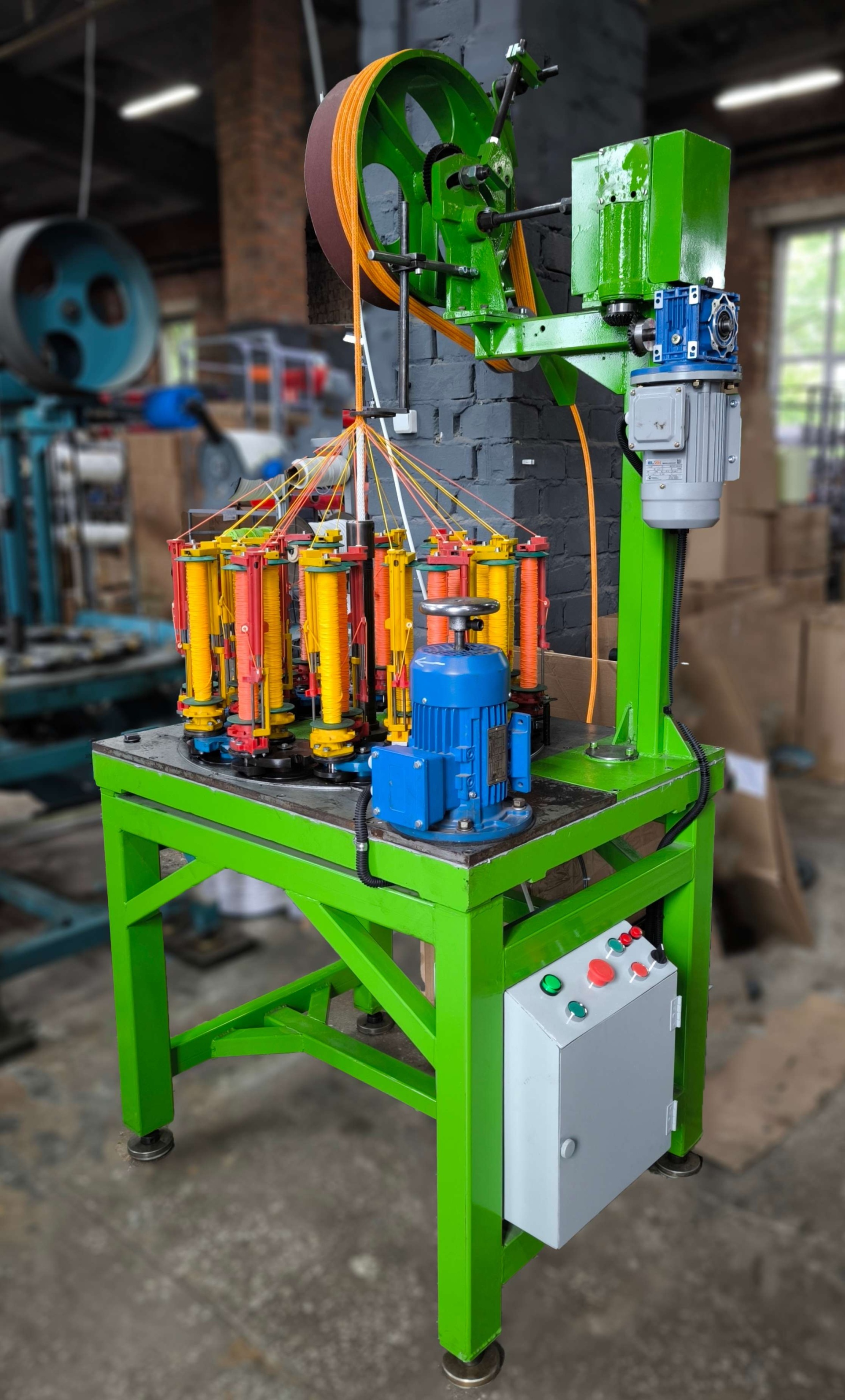

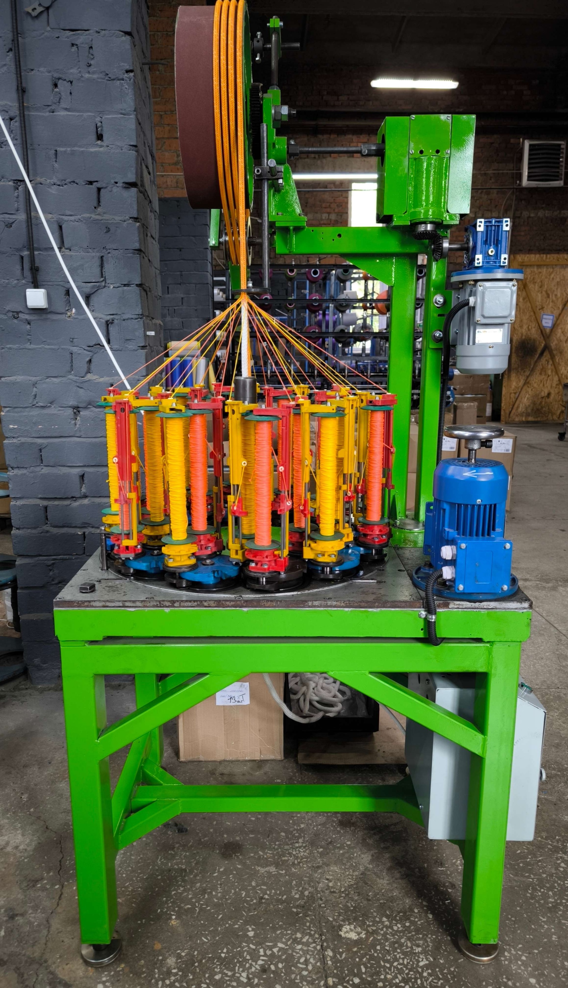

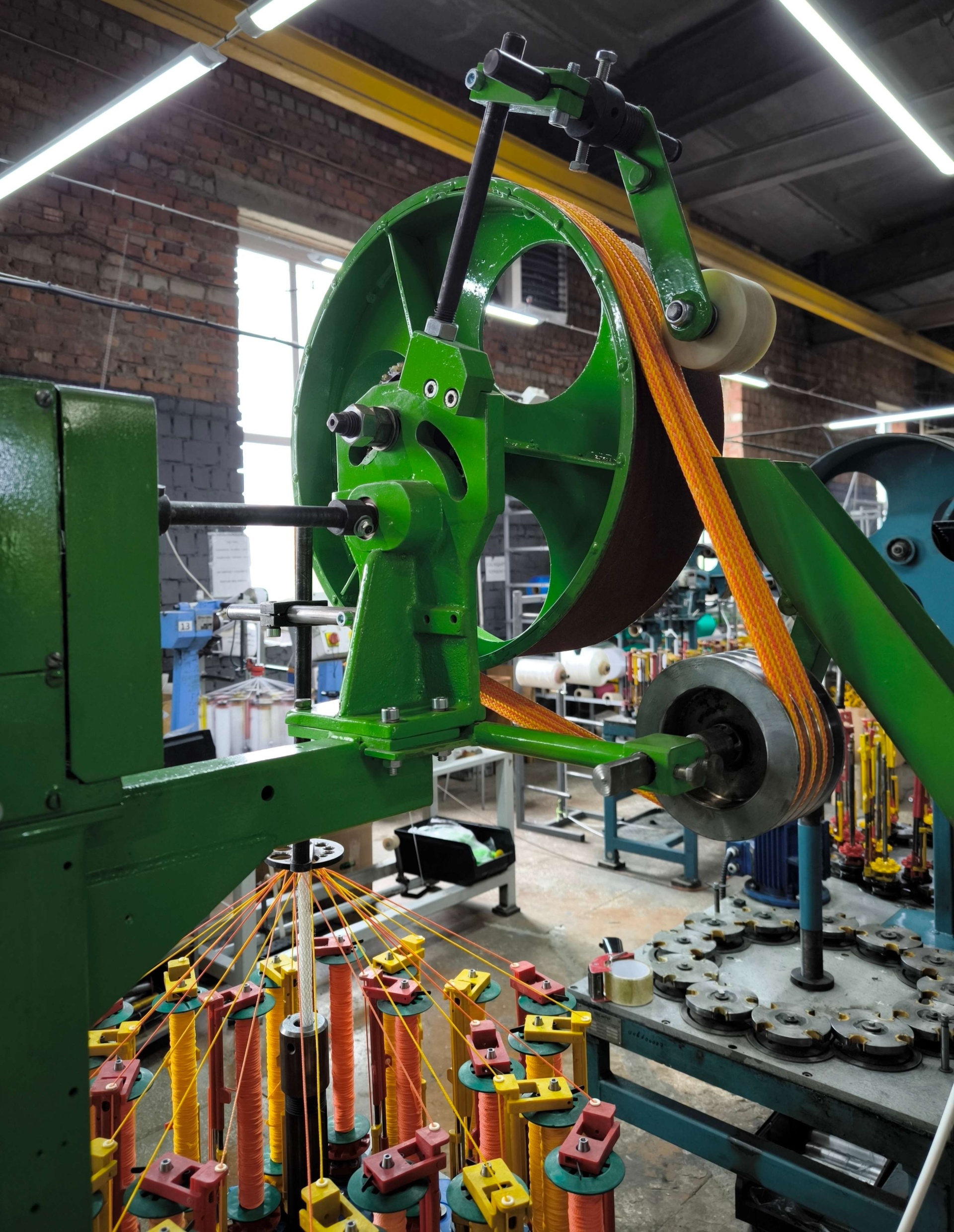

ООО «Старттекс»Шнуроплетельная машина после капитального ремонта и модернизации. Предназначена для плетения шнуров диаметром от 2 до 20 мм из синтетических и натуральных нитей. Может производить шнуры как с сердечником, так и без него. Возможна регулировка частоты вращения крылаток и вытяжного механизма.
ХАРАКТЕРИСТИКИ
Количество плетельных веретен: 24 шт.
Объем нити на одном веретене, макс.: 800 см³.
Напряжение питания: 380 В.
Частота тока: 50 Гц.
Мощность: 0,55 кВт + 0,25 кВт.
Габаритные размеры (Д×Ш×В): 700×900×2000 мм.
Вес: 310 кг.
По желанию заказчика возможно изготовление устройства для намотки продукции (шнура) в бухты или катушки.
В цену оборудования включены упаковка и доставка до терминала транспортной компании в Челябинске.

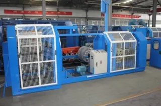

Машина для изготовления плетёных шнуров из различных видов сырья, как натуральных, так и синтетических.ХАРАКТЕРИСТИКИКоличество плетельных головок: 2 шт.Количество плетельных веретен: 48 шт.Частота...

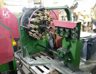

Машина шнуроплетельная МОТ96-1-130 без вытяжного устройства, с веретеном ВПП800М1, без остова Предназначена для производства плетеных продуктов различных плотностей из различных видов проволоки:...

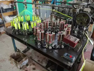

Шнуроплетельные машины егорьевские классы: 40, 8Б/У в отличном рабочем состоянииЦены варьируются в зависимости от класса машины (40=45000, 8=20300)Для производства различных видов шнуров: обувные с...
