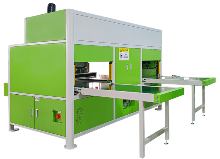

ОБОРУДОВАНИЕ ДЛЯ ТЕРМИЧЕСКОЙ СВАРКИ QB-CS-W2
Данная модель оптимальна для бесклеевого соединения листов из вспененных материалов (EPE, PE, XPE, EPP). Это экологичное и чистое решение, которое обеспечивает прочность и аккуратный вид готовой продукции, что крайне важно для Ваших конечных клиентов. Станок для термического соединения подходит для спайки между собой листов из вспененного материала EPE, PE, XPE, EPP.

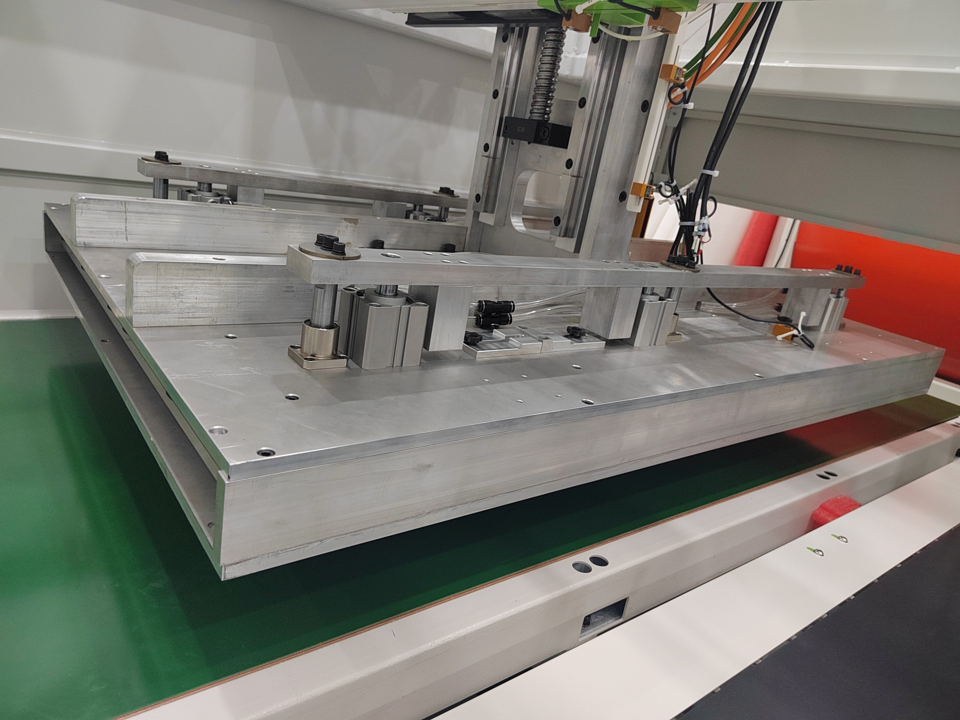

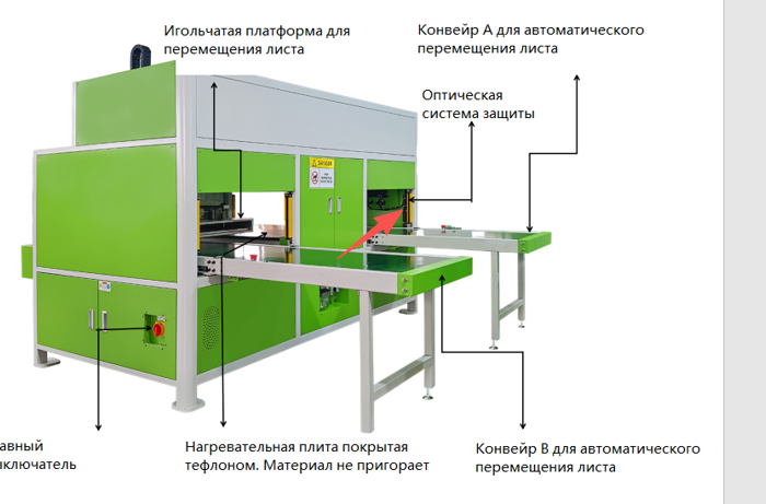

Описание основных элементов оборудования: Система позиционирования и транспортировки с игольчатой платформой.

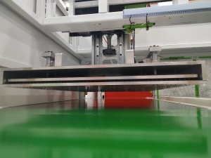

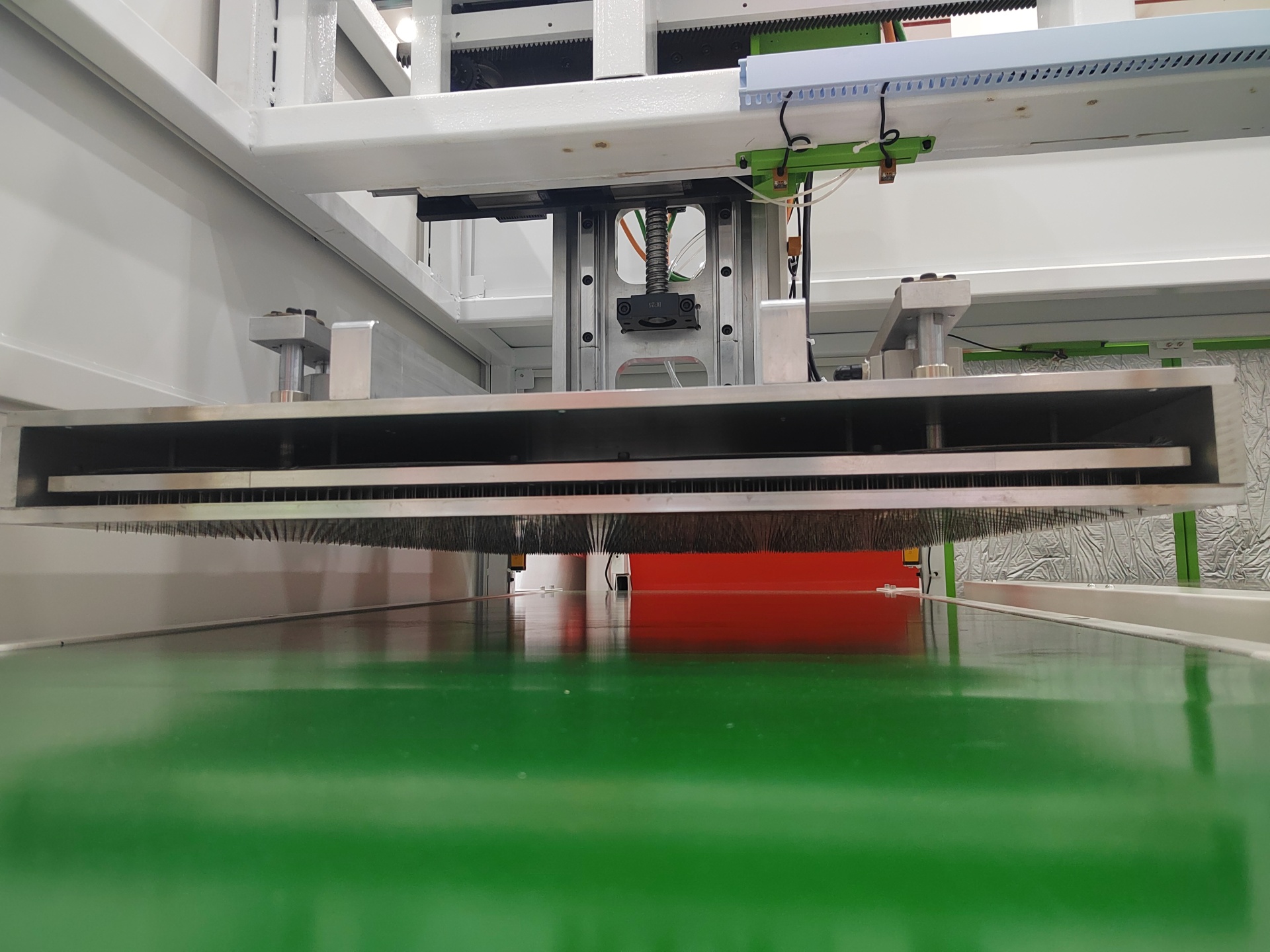

Для точного и надежного перемещения слоев вспененного материала от загрузочного конвейера (А) к разгрузочному (В) через нагревательную плиту используется специализированная игольчатая платформа. Принцип работы:1.Захват материала: Платформа с иглами опускается на поверхность листа. Острые иглы с зазубринами надежно впиваются в материал, исключая любое смещение или проскальзывание во время транспортировки. 2.Транспортировка и нагрев: Зафиксированный лист перемещается на поверхность нагревательной плиты, где происходит кратковременный контакт. Нижний слой материала равномерно подплавляется до заданной температуры.

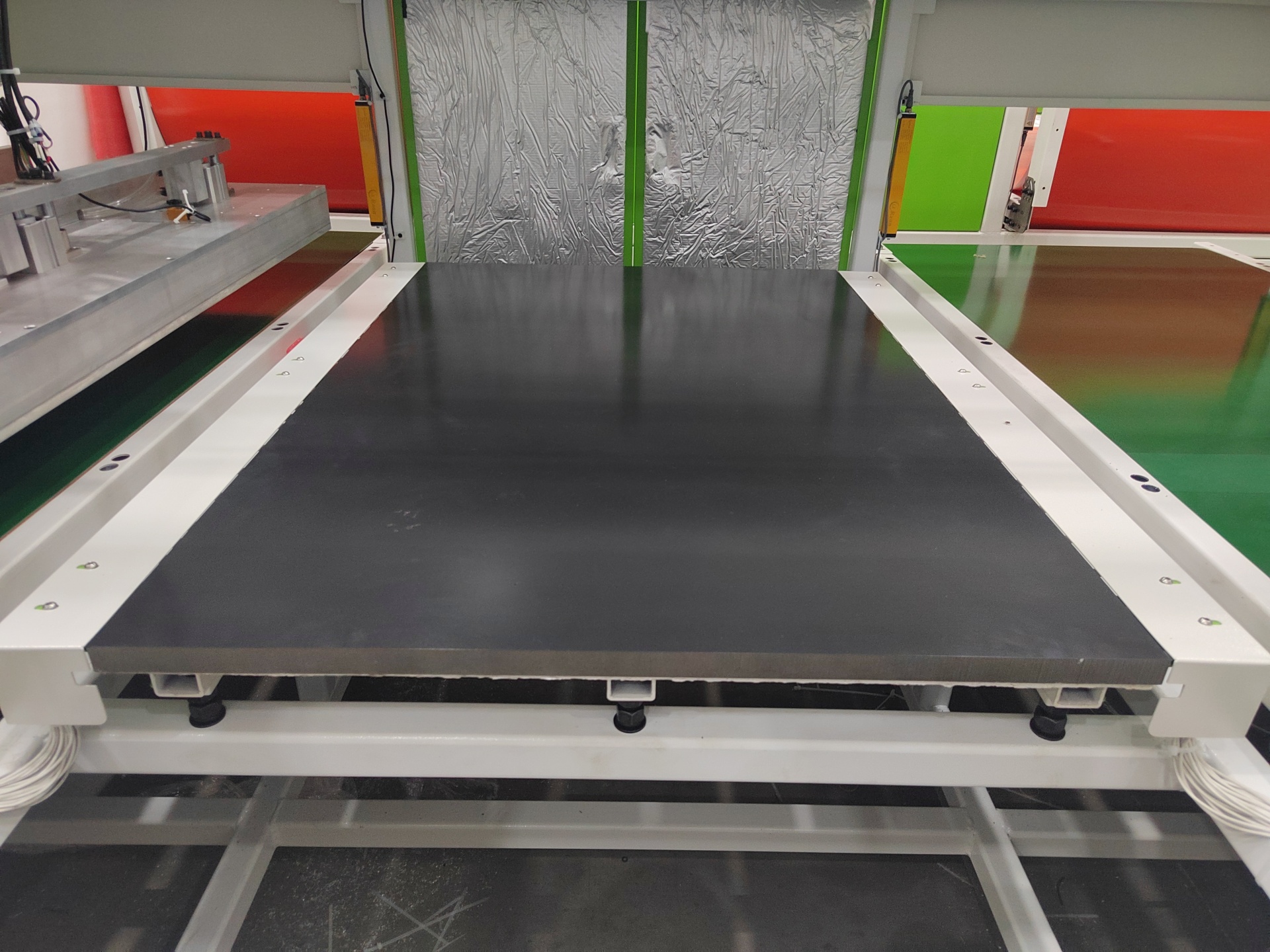

4.Сварка и разгрузка: Платформа оперативно перемещает разогретый лист на противоположный конвейер (В), где он совмещается с нижним слоем ложемента. Под давлением происходит прочная сварка слоев. После этого игольчатая платформа втягивается, освобождая готовый продукт на приемном конвейере. Данная система обеспечивает высокую точность позиционирования и стабильность процесса сварки, что гарантирует безупречное качество готовых ложементов. Игольчатый захват. Иглы оснащены острыми режущими кромками и зазубринами, что обеспечивает их мгновенное и надежное проникновение в материал. Это исключает смещение и проскальзывание листа во время его захвата, транспортировки и позиционирования, гарантируя высокую точность всего процесса сварки. Нагревательная плита с тефлоновым покрытием. Плита оснащена специальным тефлоновым антипригарным покрытием, которое гарантирует идеально равномерный нагрев по всей рабочей поверхности. Это полностью исключает локальные перегревы или непропаи материала, обеспечивая безупречное качество сварного шва по всей площади листа. Равномерность нагрева — ключевое условие для производства прочных и визуально безупречных ложементов, что особенно важно для упаковки премиальной продукции. Оборудование укомплектовано нагревателями от проверенного мирового производителя. Это гарантирует высокую надежность, стабильность температурного режима и длительный срок службы даже в условиях интенсивной эксплуатации. Вы получаете минимизацию простоев и уверенность в бесперебойной работе вашего производства. Применение механизмов ШВП гарантирует идеально плавное и точное позиционирование нагревательной плиты. Это полностью исключает рывки и перекосы, обеспечивая равномерный прижим и нагрев по всей площади материала. Вы получаете стабильно высокое качество сварки каждого изделия и максимальную долговечность всего узла благодаря минимальному износу. Надежная электронная компонентная база. Оборудование оснащено высококачественными электронными компонентами от ведущих производителей. Это обеспечивает бесперебойную работу, точность управления и долгий срок службы станка. Вы получаете минимальный процент брака и снижение эксплуатационных расходов благодаря устойчивости системы к перепадам напряжения и повышенным нагрузкам. Использование современного программируемого контроллера и сервоприводов обеспечивает высокую точность позиционирования и плавность движения всех механизмов. Это позволяет добиться идеальной синхронизации рабочих процессов и стабильного качества сварки на высокой скорости. Вы получаете полный контроль над оборудованием и возможность тонкой настройки под любые производственные задачи
