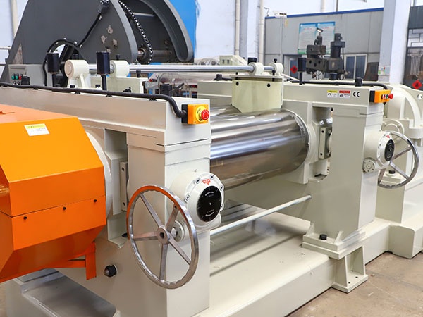

Вальцы смесительные серии «YXK» предназначены  для приготовления резиновых смесей,  контроля качества каучуков и резины, а также для повышения пластичности и подогрева резиновых смесей.
Валки вращаются в обратном направлении с разной скоростью, так что резиновые материалы втягиваются в зазор двух валков для обработки.
Мы можем предложить нашим заказчикам смесительные вальцы с подогревом и без подогрева.

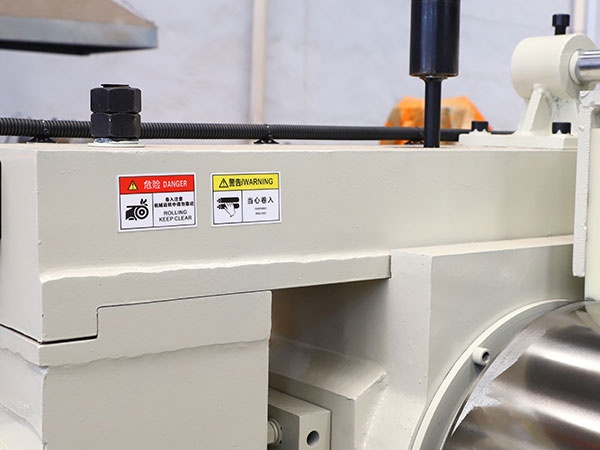

В целях безопасности вальцы комплектуются защитными устройствами.
По исполнению вальцы делятся на два типа — А и Б.
Тип А. Традиционное исполнение.
Тип Б (компакт). Передаточный редуктор установлен в правой части рамы, а основной двигатель расположен в между рамой и валками, что позволяет уменьшить занимаемое машиной пространство и уменьшить её размер.

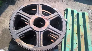

Новые, без износа, с хранения шестерни Z 113, Z 29, Z 31 и Z 33 на вальцы резиносмесительные СМ 2100/660/660 производитель Большевик
