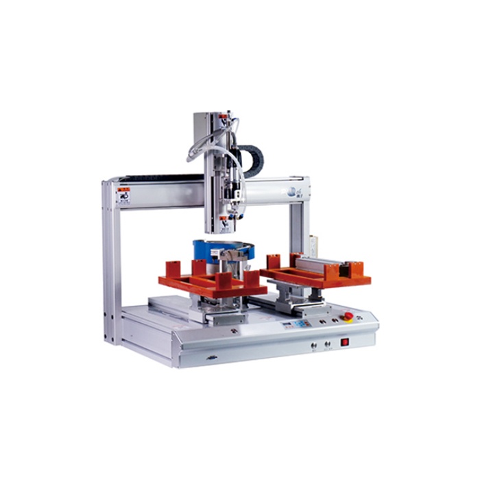

Автоматическая машина для закручивания винтов TZ-XF5331
Обновлено 12.09.2025 999344
  • Модель: TZ-XF5331
  • Диапазон перемещений платформы по осям: X / Y / Z 500 / 300 / 300 / 100 мм (регулируется)
  • Максимальная нагрузка: 10 кг
  • Точность позиционирования: ±0,02 мм по каждой оси
  • Время закручивания одного винта: 0,6 – 1,5 с
  • Повторяемость: ±0,02 мм/ось
  • Режим хранения программ: 999 групп
  • Направляющая:
  • Модель: CI4000 CI6500
  • Н.м.: 0,1 – 0,55 0,3 – 1,6
  • Фунт-сила х дюйм: 0,9 – 4,8 2,6 – 14
  • Кгс х см: 1 – 5,5 (3 – 16)
  • Система привода:
  • Ось Z: Сервомотор с замкнутым контуром управления Research and Control
  • Оси X / Y: Высокоточный микро-шаговый двигатель, Япония
  • Механизм перемещения по оси Z: Подача отвёртки
  • Механизм перемещения по осям X / Y: Синхронный ремень Lartey, Италия
  • Применимые винты: M0,9 – M6,0
  • Входное напряжение: 110 – 220 В
  • Датчик: Omron
  • Внешний интерфейс управления: RS232
  • Драйвер: Lei sai
  • Электрическая группа: HIOS, Япония
  • Отображение: LCD-панель с инструкциями
  • Функции сигнализации: Неполная фиксация, заклинивание, срыв резьбы, утечка
  • Система подачи: Вибрационный питатель пластин
  • Система управления: Однокристальная система + ручное управление
  • Режим программирования: Импорт программы через обучение или графическое задание
