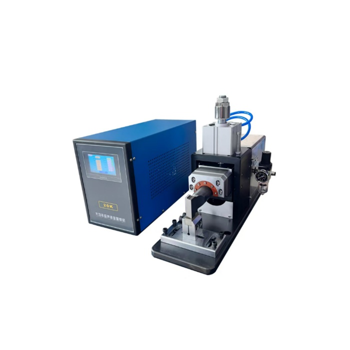

Оборудование для ультразвуковой сварки MYJ-CH03
Обновлено 12.09.2025 999359
  • Модель: MYJ-CH03
  • Применение: Сварка алюминиевой фольги с токовыводами, медной фольги с никелированными / никелевыми выводами
  • Ресурс сварочной поверхности:  ≥300 000 циклов.
  • Верхний сварочный наконечник: Импортный порошковый сплав
  • Нижняя матрица: Сетчатая насечка (прямая / крестообразная)
  • Высота сварочной точки: 0 - 60 мм
  • Высота сварочной зоны относительно наконечника: 0 - 50 мм
  • Количество слоев батарей: 10-60 ( 4мм x 10мм)
  • Электропитание: 220В, 50Гц
  • Уровень шума: <75 дБ
  • Температура среды: 20±5 °C
  • Влажность среды: 60% RH
  • Требования к помещению: Отсутствие коррозионных газов / жидкостей, взрывоопасных веществ
  • Особенности:
  • Функция вторичного ультразвука
  • Самодиагностика при запуске
  • Интеллектуальное ступенчатое управление амплитудой
  • Автоматическое отслеживание параметров
  • Управление амплитудой:
  • Бесступенчатая регулировка
  • Генератор с настройкой частоты
  • Импульсный источник питания (постоянное напряжение / ток → стабильная амплитуда)
  • Мощность преобразователя: 3,6 кВт
  • Ультразвуковая частота: 20 кГц
  • Габаритные размеры: 550 х 300 х 550 мм
  • Вес: 80 кг
