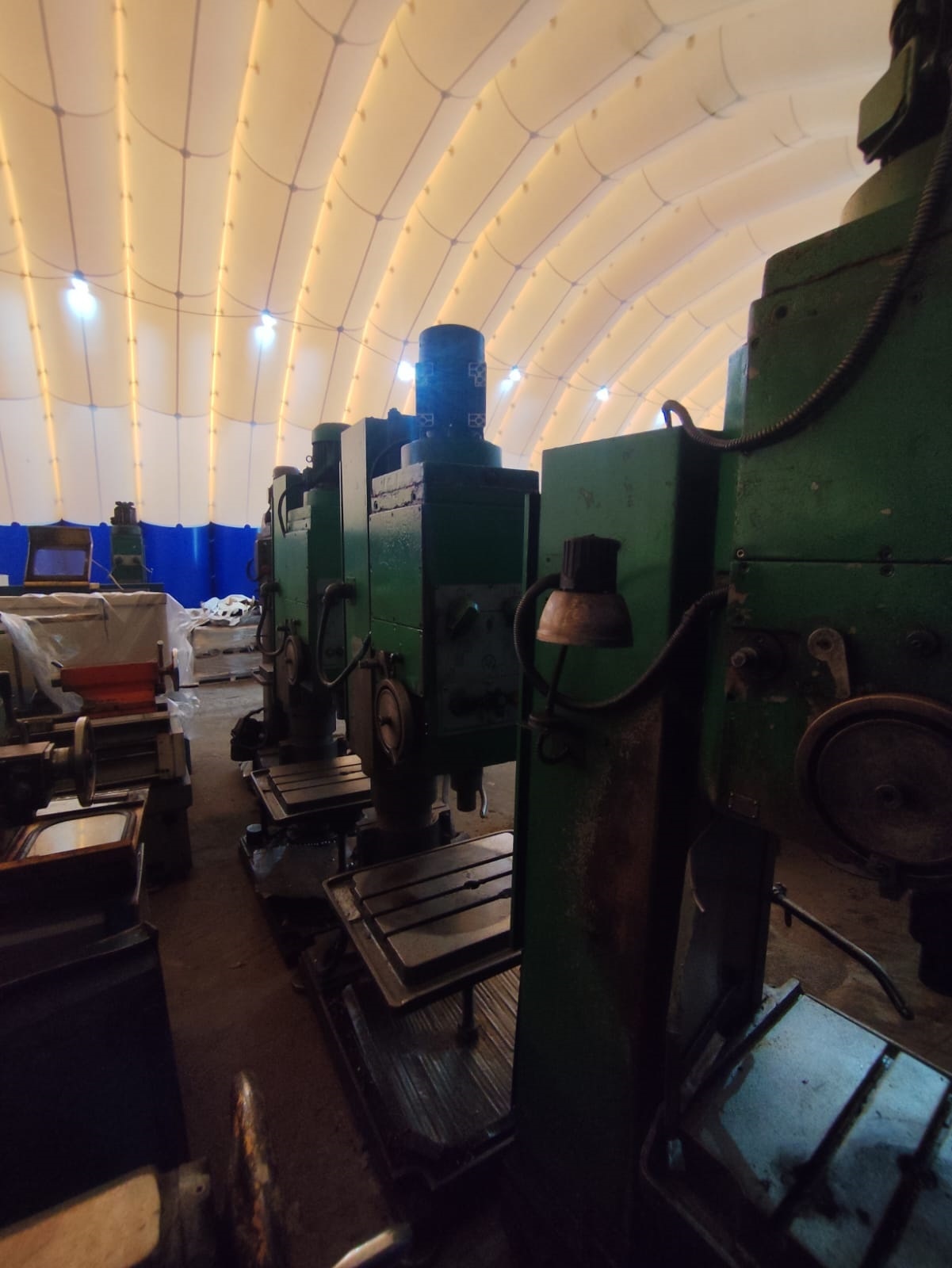

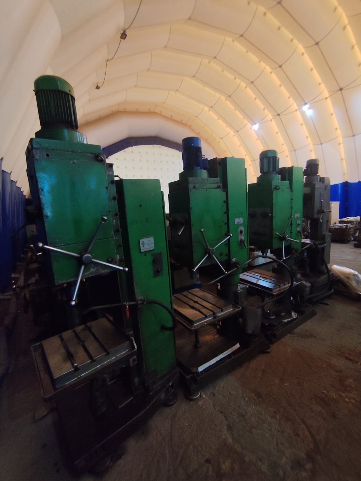

Предприятие реализует вертикально-сверлильный станок 2с132.По всем интересующим Вас вопросам - обращайтесь по телефону!
✅ Вертикально-сверлильный станок 2С132
Артикул: 6823
Продажа вертикально-сверлильного станка 2С132 по выгодной цене. Надёжное промышленное оборудование для сверления металла, изготовления металлоконструкций и механической обработки заготовок.
Подходит для предприятий, цехов, мастерских и производств, где требуется мощный универсальный сверлильный станок по металлу с большим диапазоном обработки.
Надёжное оборудование с производства
Станок 2С132 был приобретён как Б/У оборудование, использовался в производстве металлоконструкций для выполнения операций по сверлению металлических заготовок.
В настоящее время оборудование не используется, поэтому принято решение о продаже.

⚙️ Технические характеристики:
Модель: 2С132
Страна производства: Россия
Обработка:
• Диаметр сверления в стали: 3–32 мм
• Нарезание резьбы: М3–М33
Рабочая зона:
• Размер рабочего стола: 500×500 мм
• Количество Т-образных пазов: 3
• Ширина направляющего паза: 18Н12
• Максимальное расстояние от торца шпинделя до стола: 750 мм
• Подъём стола: 300 мм
• Расстояние от оси шпинделя до колонны: 300 мм
Шпиндель:
• Конус шпинделя: Морзе 4
• Ход пиноли шпинделя: 250 мм
• Количество скоростей: 12
• Частота вращения шпинделя: 31,5–1400 об/мин
• Максимальный крутящий момент: 400 Нм
• Осевое усилие на шпинделе: до 15000 Н
Подачи:
• Количество механических подач: 9
• Диапазон подач:
0,1; 0,14; 0,2; 0,28; 0,4; 0,56; 0,8; 1,12; 1,6 мм/об
Электрооборудование:
• Мощность двигателя главного движения: 4 кВт
Размеры и масса:
• Установочное перемещение сверлильной головки: 170 мм
• Максимальная масса заготовки: 600 кг
• Максимальная высота заготовки: 600 мм
• Масса станка: 1200 кг
• Габариты: 870×1110×2700 мм
