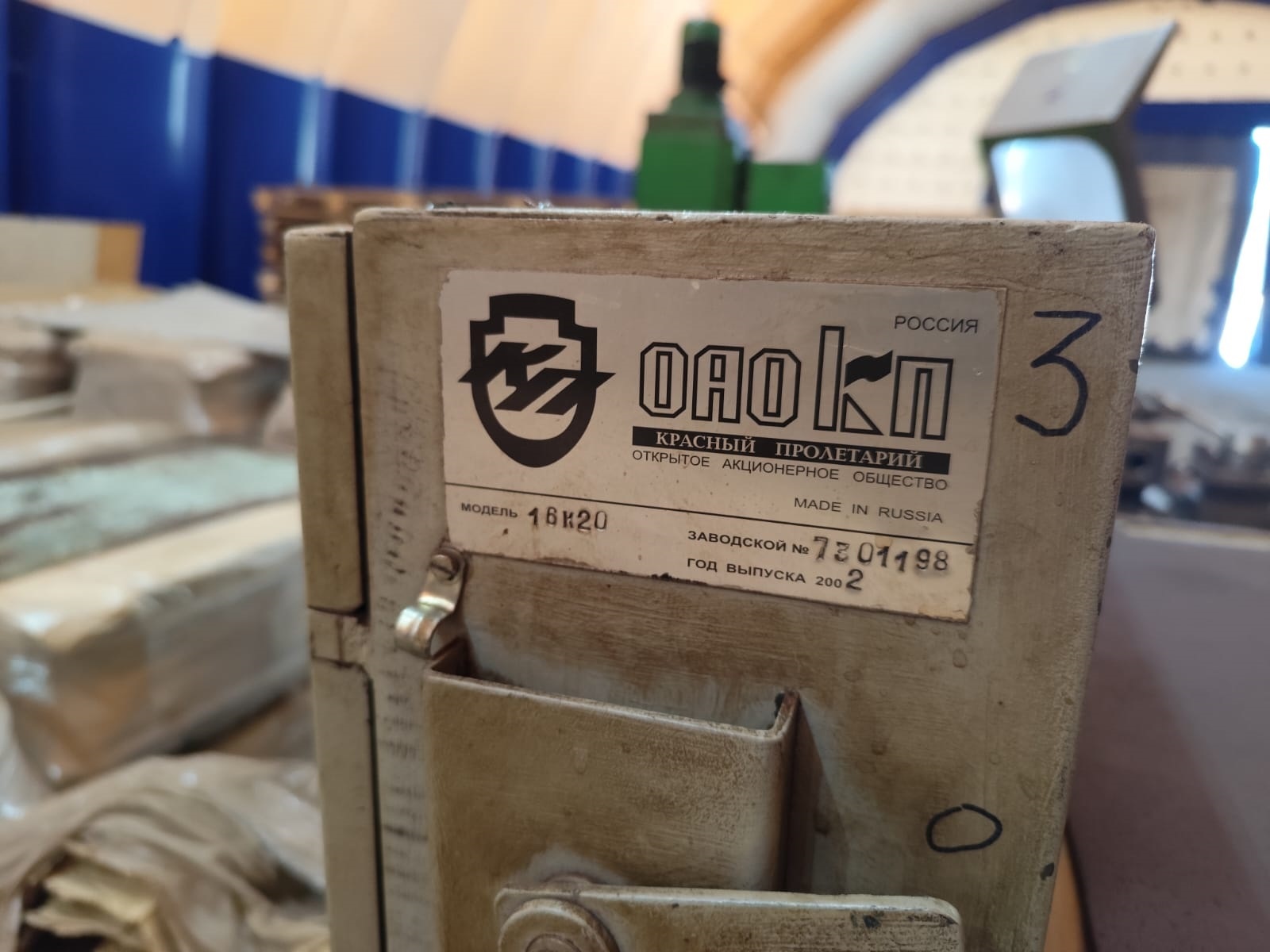

Год выпуска: 2002
Класс точности: Н по ГОСТ 8-82
