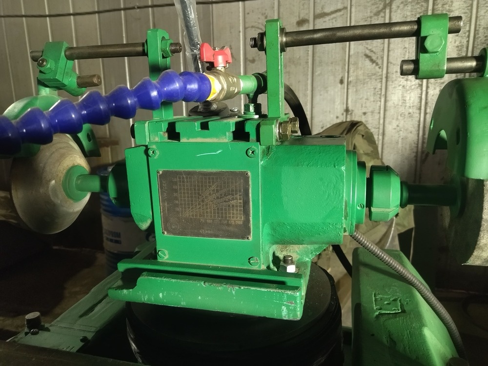

Продается б/у станок универсально-заточной 3Е642Е с гидростанцией, в рабочем состоянии. Подключен.

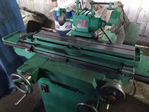

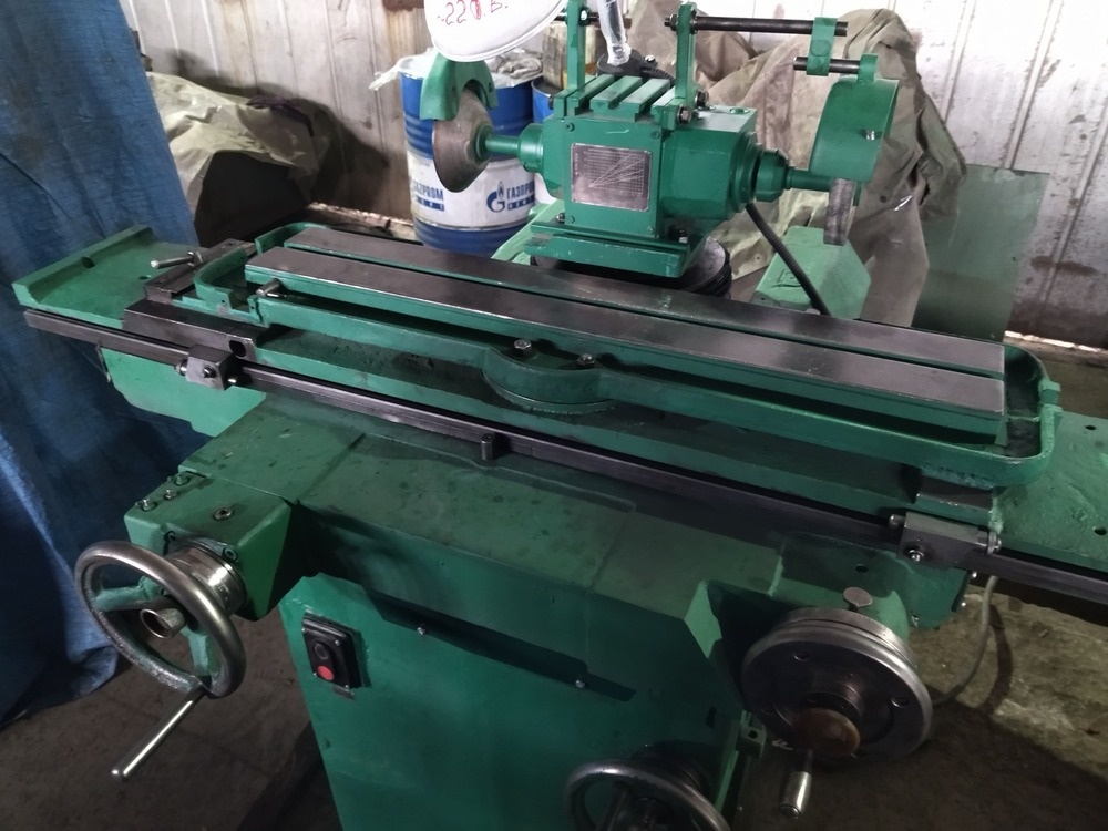

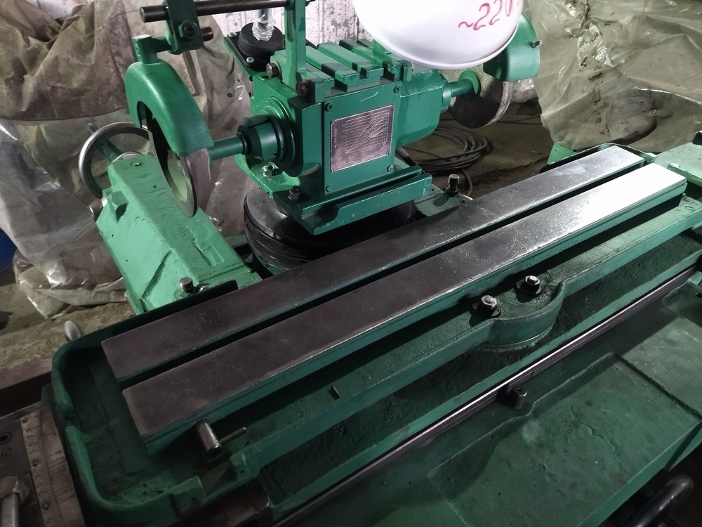

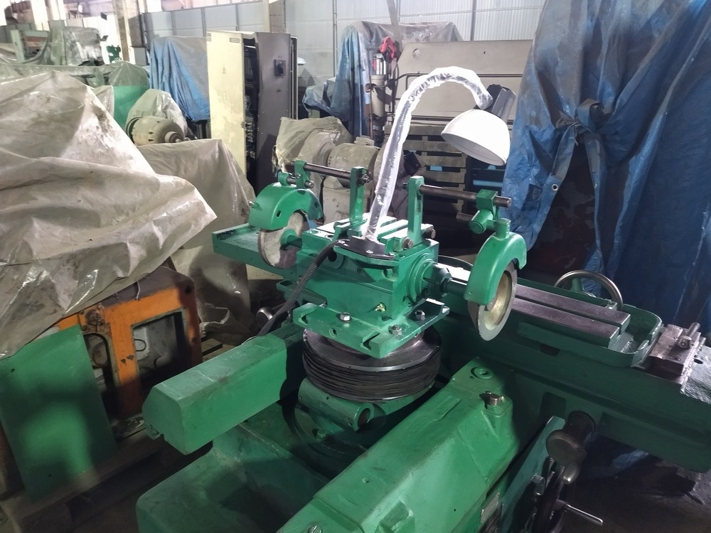

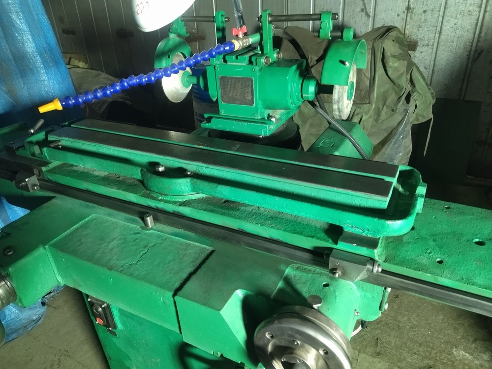

3В642 станок универсально-заточный, в хорошем рабочем состоянии, проведена ревизия, Новая Электрика, продаю с проверкой в работе.
