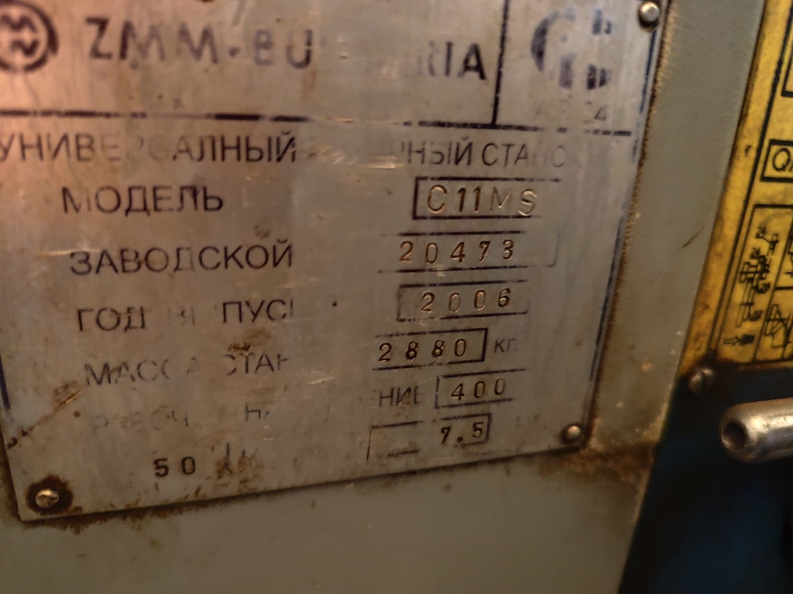

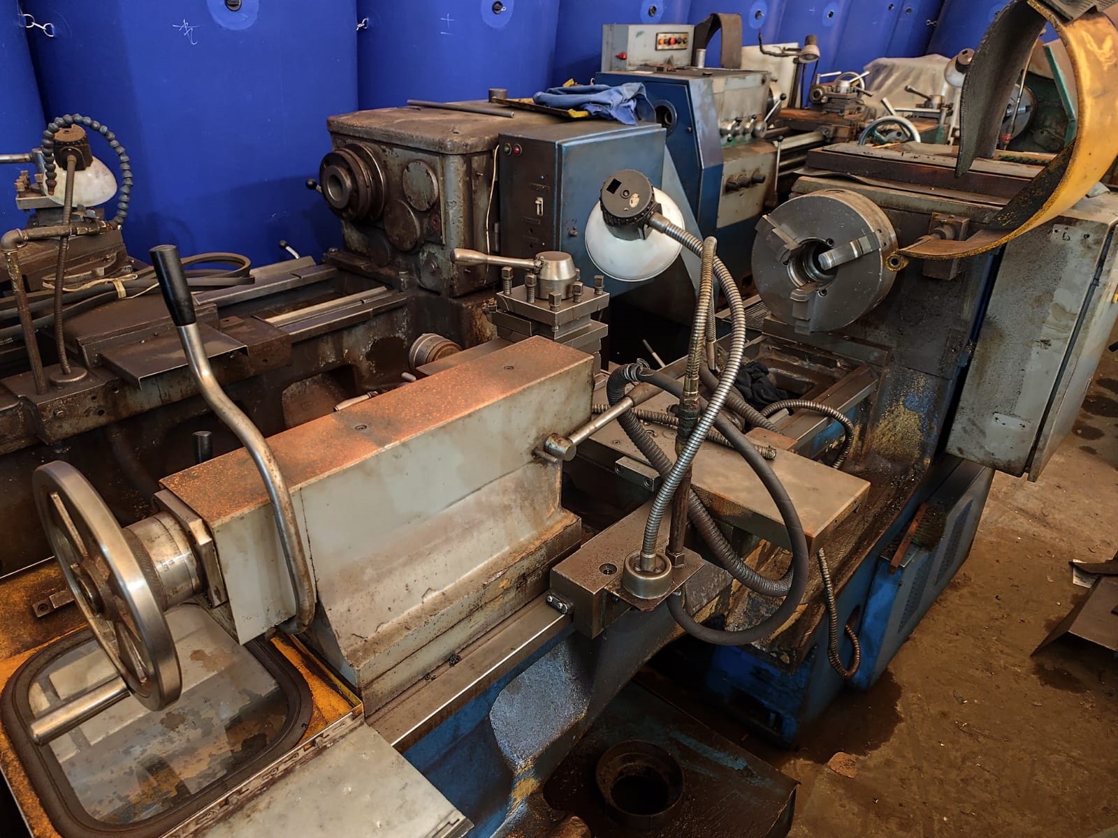

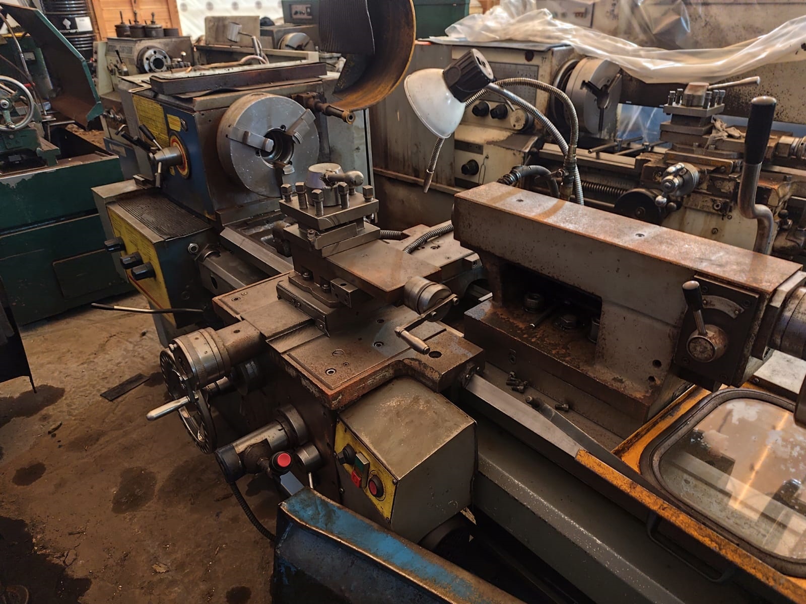

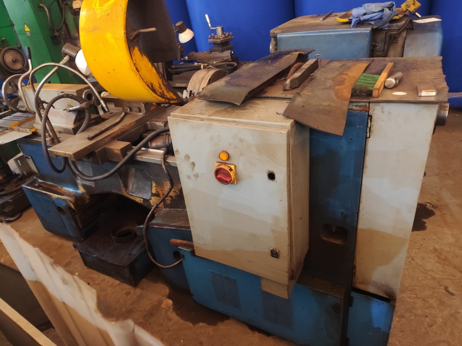

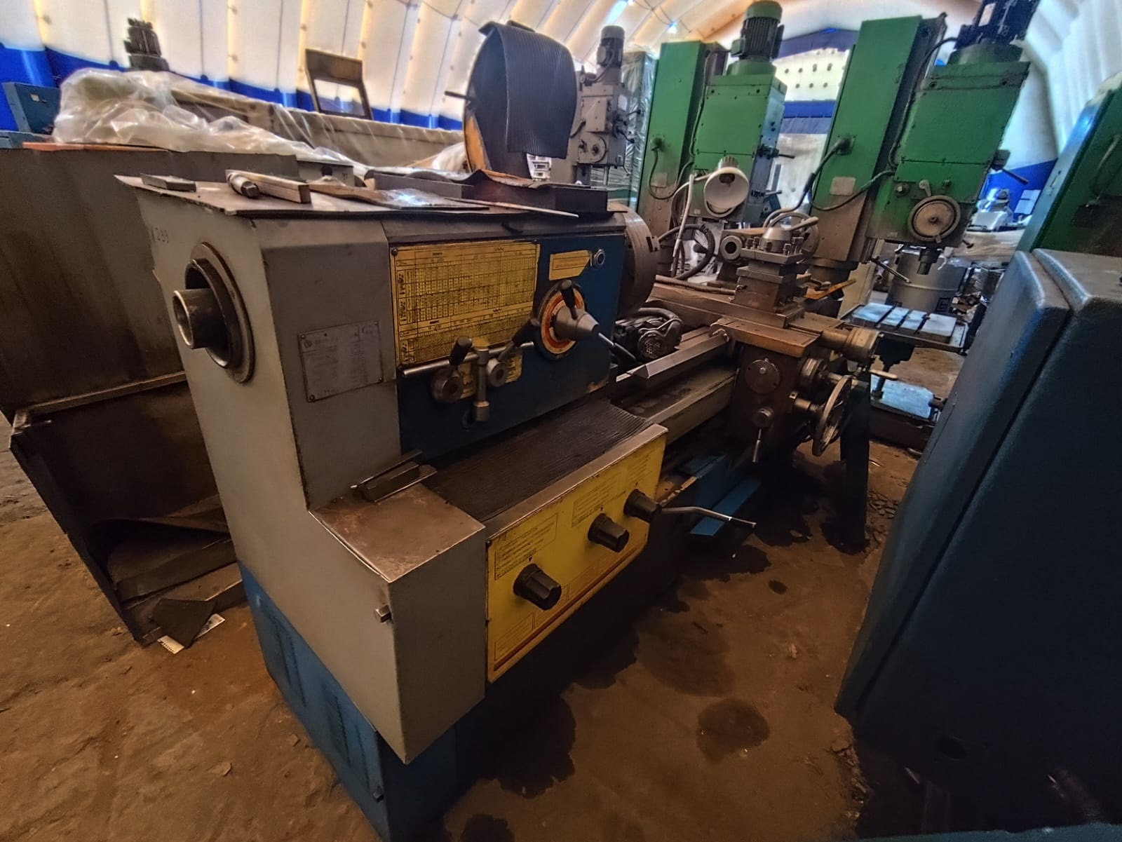

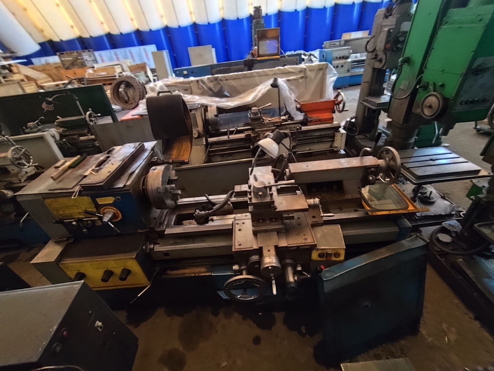

Надежный болгарский токарный станок ZMM C11MS в полностью рабочем состоянии. Отличный вариант для производственного предприятия, ремонтной базы, механического участка или цеха металлообработки. Станок можно проверить в работе перед покупкой. Документация в наличии.
Состояние и история эксплуатации
✔ Станок б/у, полностью рабочий.
✔ Рабочее состояние — можно сразу запускать в производство.
✔ Возможен показ в работе.
✔ Документы в наличии.
✔ Форма оплаты - безналичный расчёт без НДС.
✔ Погрузка силами покупателя.
Почему выбирают ZMM C11MS
Болгарские токарные станки ZMM давно считаются одними из самых надежных универсальных станков европейского производства.
Главные преимущества модели:
✔ Жесткая литая станина обеспечивает высокую точность обработки.
✔ Большой диапазон скоростей шпинделя — от 16 до 2000 об/мин.
✔ 96 подач позволяют подобрать оптимальный режим обработки практически под любой материал.
✔ Нарезает практически любые виды резьбы:
метрические;
дюймовые;
модульные;
диаметральные.
✔ Диаметр обработки над станиной — 510 мм.
✔ Расстояние между центрами — 1000 мм.
✔ Сквозное отверстие шпинделя 62 мм позволяет работать с длинными заготовками.
✔ Высокая мощность привода до 11 кВт обеспечивает уверенную обработку стали, чугуна и цветных металлов.

Страна производитель: Болгария
Год выпуска: 2006

Вес: кг 2880
