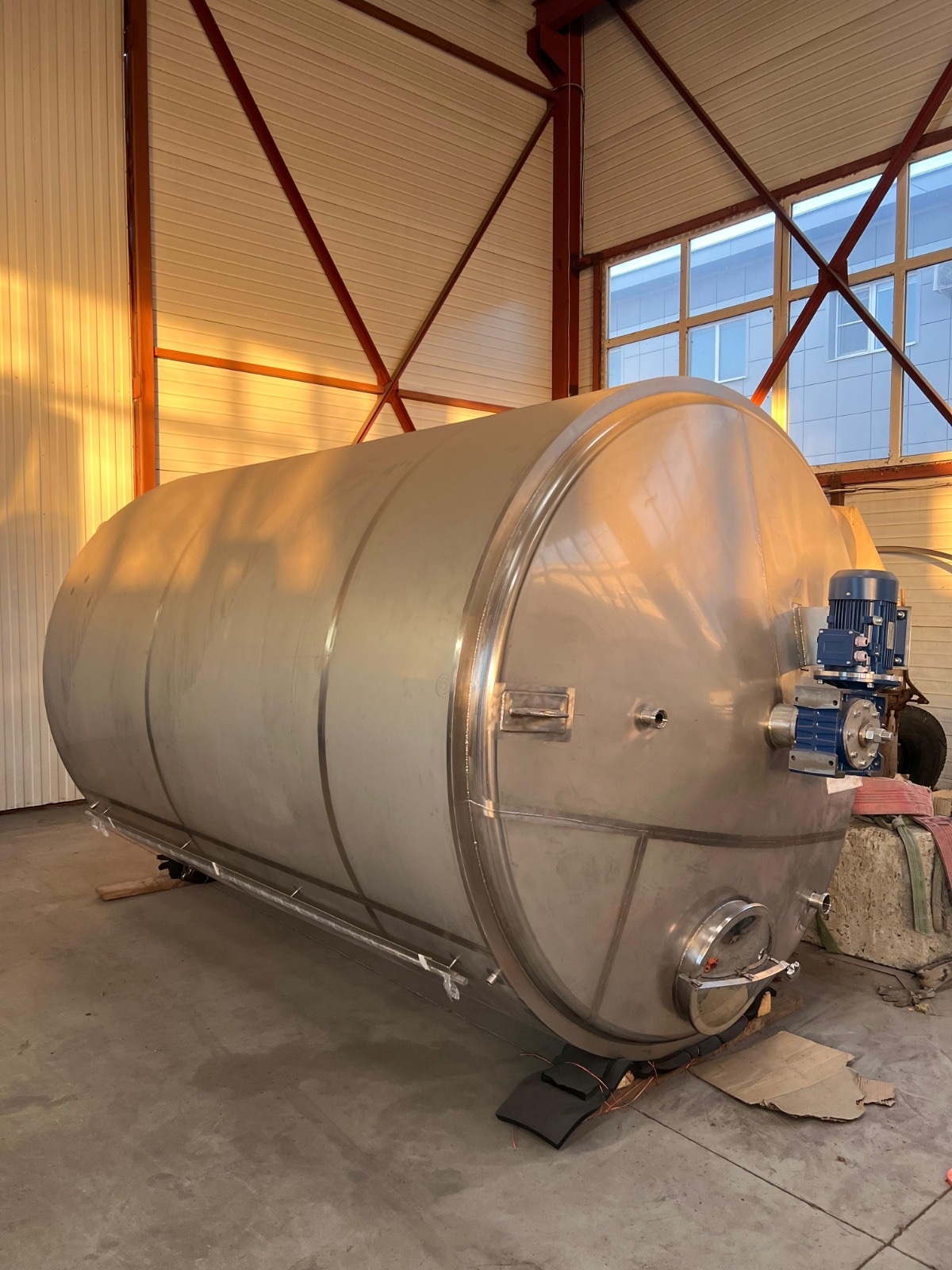

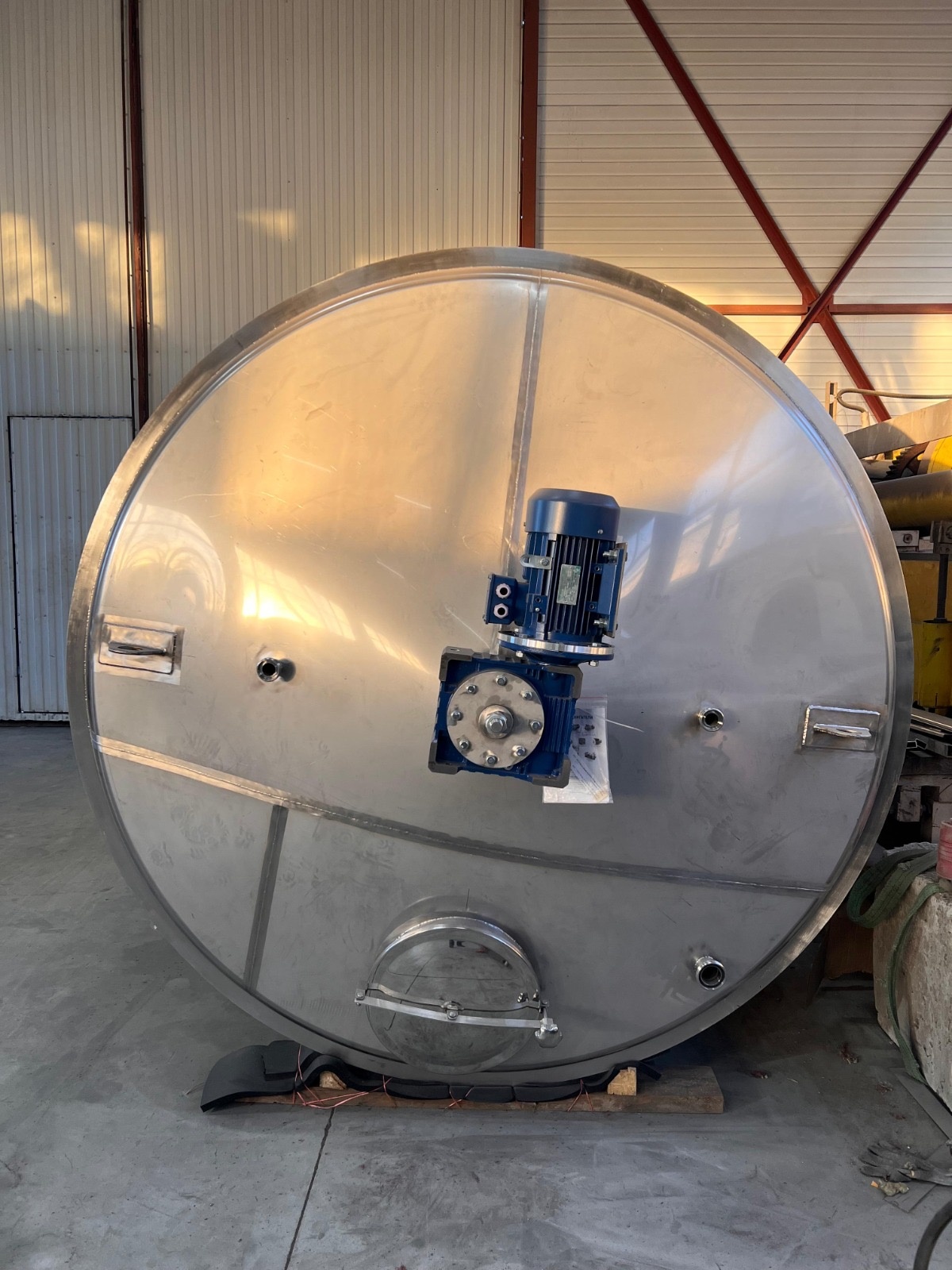

Емкости нержавеющие
Емкости ОСВ-10м3
Обновлено 11.11.2026 999962
Материал AISI 304-2В (матовая)
Тип вертикальная
Давление в емкости атмосферное
Давление в рубашке, bar до 3
Геометрическая вместимость, м3 10,5
Рабочая вместимость, м3 10
Колба, мм 3
Днище верхнее, фланжированное, R 50 мм, S мм. 3
Рубашка нагрева/охлаждения-змеевик (расположение на колбе), S мм. 1,5
Вход/выход тепло/хладоносителя, мм. резьба наруж. 1"
Полный слив продукта, молочная резьба, мм. ДН 50
Вход продукта (в верхнем конусе), молочная резьба, мм. ДН 50
Термоизоляция (колба, нижнее днище)-базальтовая мин плита, мм. 50
Обшивка, нержавеющая сталь, мм. 1,5

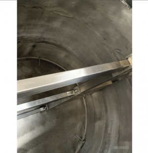

Мотор-редуктор с опорным подшипником, втулкой для защиты от нагрева пара, и отводом масла NMRW- 2,2 кВт, сервис/фактор 1 23-28 об.мин.
Перемешивающее устройство рамная мешалка
с диагональной перемычкой, полностью разборная на хомутах
Нижняя опора мешалки с капролоновой втулкой, шт. 1
Моечная головка ротационного типа, шар 50 мм, присоед. Мол. Резьба ДН 32, шт. 2
Люк верхний, круглый ДН 400 (без давления), шт. 1
Воздушный узел ДН 100 в верхнем днище, шт. 1
Врезка/бобышка под датчик t0 1/2, шт. 1
Врезка/бобышка под датчик уровня 1/2, шт. 2
Врезка/бобышка под пробоотборник 1/2, шт. 1
Опоры-тумбы регулируемые, шт. 4
Распорки опор (съемные с 2-х сторон на болтах), шт. 4
Габаритные размеры, мм (не более):
наружный диаметр, мм 2 200
высота (с мотор-редуктором), мм 4 200
В наличии 2 шт
