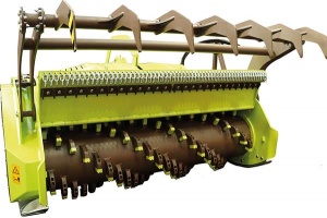

      ЧТО ЛУЧШЕ ФИКСИРОВАННЫЕ РЕЗЦЫ ИЛИ ПОДВИЖНЫЕ МОЛОТКИ?
      Помимо внешнего вида, важно отметить следующие различия:
      1) СТОИМОСТЬ КОМПЛЕКТА
      На моделях с фиксированными резцами больше элементов (резцов), чем молотков на моделях с подвижными при одной и той же рабочей ширине. Помимо этого стоимость фиксированного резца в 2,5 раза больше чем у молотка.
      Таким образом стоимость комплекта подвижных молотков обойдется в 3-4 раза дешевле.
      2) СРОК СЛУЖБЫ
      Усредненный показатель полноценной работы в моточасах на оригинальных комплектующих по данным эксплуатантов мульчеров NIUBO:
      до 500 моточасов у фиксированных резцов
      до 350 моточасов у подвижных молотков.
      3) СТОИМОСТЬ СОДЕРЖАНИЯ
      Кроме стоимости комплекта и частоте замены (в моточасах) важно отметить стоимость таких расходных материалов, как:
        В итоге стоимость содержания мульчера с фиксированными молотками, значительно выше.
        4) ПРОИЗВОДИТЕЛЬНОСТЬ
        Главный пункт, по которому многие покупатели делают выбор в пользу фиксированных резцов – увеличенная производительность. За счёт улучшенных характеристик по вгрызанию в древесину (по сравнению с подвижными молотками), в среднем на 15 % в единицу времени.
