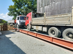

Стационарные автомобильные весы платформенного типа предназначены для взвешивания транспорта с полным заездом на ГПУ.
Это основной тип автовесов, который используется промышленными предприятиями, логистическими компаниями, горнодобывающей отраслью, складами, в том числе для коммерческого использования.
Классификация автомобильных весов
Преимущества
  • Прочная грузоприемная платформа с каркасом, способным выдерживать значительные перегрузки
  • Большой ресурс оборудования, рассчитанный на длительный срок эксплуатации
  • Возможность коммерческого использования
Недостатки
  • Необходимость проведения фундаментных работ
  • Высокая цена, которая включает не только стоимость оборудования, но и стоимость доставки, аренды спецтехники, возведения фундамента и монтажа
