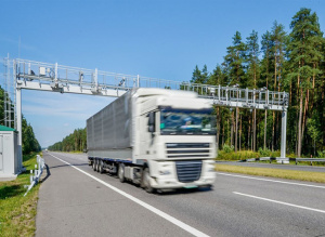

В автоматические пункты весогабаритного контроля входят:
автомобильные весы — на ходу взвешивают автомобиль, определяют общую массу ТС с грузом, нагрузку на оси и расстояние между ними;
датчики — для определения габаритов автомобиля;
сенсоры —фиксируют проезд транспортного средства через АПВГК;
камеры — распознают скорость автомобиля и его номера;
передатчик — передает данные об автомобиле по спутниковой связи.
Когда машина проезжает через пункт контроля, АПВГК измеряет параметры авто и отправляет данные в единый информационный центр. Там автоматически определяется владелец транспортного средства и проверяется его разрешение на перевозку крупногабаритных или тяжеловесных грузов.
Если разрешения нет, а транспортное средство превысило установленные нормативы, АПВГК формирует акт результатов измерения и отправляет его в контрольно-надзорный орган. Надзорный орган формирует постановление о нарушении и начисляет штраф.
