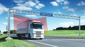

Система автоматического измерения габаритов еще не отлажена и вызывает споры. Водители жалуются, что некоторые рамки показывают перевес или превышение габаритов, хотя на погрузке все было в порядке.
Необоснованный штраф с АПВГК. Почему приходят такие штрафы, как их отслеживать и избегать
Для того, чтобы измерение работало корректно, весы и датчики должны проходить регулярную поверку, а сам пункт должен соответствовать техническим требованиям. Например, дорога, на которой он стоит, должна быть ровной, без уклона. У водителей, которые попадались на перегрузе, возникают сомнения, что все АПВГК работают корректно.
Например, на профессиональном форуме перевозчик рассказал, что машина проехала через несколько рамок весогабаритного контроля, и они выдали разные результаты. Все рамки показывали, что нарушений нет, а с одной из них пришел штраф, хотя груз был опломбирован, закреплен и не мог сместиться. Это было в Нижегородской области. В похожие истории попадали водители из Костромы и Пермского края.
Кроме того, в 2019 году в Костромской области одна из рамок весогабаритного контроля была установлена слишком близко к перекрестку. По требованиям того времени расстояние от него должно было быть не менее 250 метров. На самом деле рамку установили через 50 метров после перекрестка. Водители жаловались, что с нее приходят необоснованные штрафы и предполагали, что это происходит из-за неравномерной скорости на участке. Суд, несмотря на явное несоответствие требованиям, не отменял штрафы, указывая, что весы прошли поверку и полностью исправны.
Чаще всего перевозчики, чтобы избежать штрафов, обмениваются между собой информацией о потенциально неисправных АПВГК. Места самых частых нарушений отслеживают при помощи специальных сервисов, например, OnlineГИБДД. Сервис ежедневно присылает информацию о новых штрафах и показывает все детали нарушения. Если с какой-то рамки приходят штрафы, хотя на других пунктах перевеса не было, перевозчики учитывают это при построении маршрута.
