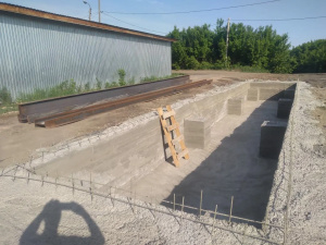

Тип фундамента: Капитальный фундамент в приямке
Преимущества и недостатки фундаментов для автомобильных весов
Грузоприемные платформы устанавливаются в уровень земли на закладные опоры.
Плюсы
Долговечность.
Надежность.
Простота эксплуатации. Легко заезжать автомобилем.
Минусы
Высокая стоимость.
Стационарность.
Большой срок возведения фундамента.
Сложность в обслуживании. Необходимо предусмотреть дренаж и люки для проведения техобслуживания.
