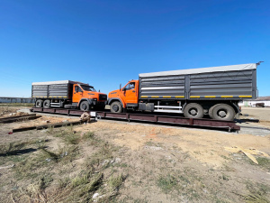

Максимальная масса транспортного средства (ТС) регулируется законодательно. Допустимая полная масса грузовых автомобилей или автопоездов, которые имеют право двигаться по дорогам общего пользования без получения специального разрешения, зависит от количества осей транспорта, а в максимальном случае не может превышать 44 тонны. Соответственно, можно подобрать весоизмерительное оборудование, зная тип транспортного средства или количество осей.
Максимальная нагрузка 10 тонн
Подбор автомобильных весов в зависимости от типа транспортного средства
На весовом оборудовании с наибольшим пределом взвешивания 10 тонн взвешиваются малотоннажные грузовички типа Газели, а также часть моделей среднетоннажных бортовых тягачей.
Максимальная нагрузка 20 тонн
Допустимая масса двухосного транспортного средства составляет 18 т. На автовесах НПВ 20 т возможно взвешивать любые модели двухосных грузовиков или самосвалов.
Максимальная нагрузка 30 тонн
Максимальная разрешенная масса трехосных бортовых тягачей составляет 25 тонн.
Максимальная масса двухосных грузовиков с одноосным прицепом равна 28 тоннам.
Максимальная нагрузка 40 тонн
Четырехосные транспортные средства имеют допустимую массу 32 т, пятиосные или более – 38 тонн.
Четырехосные седельные или прицепные автопоезда допускаются массой до 36 тонн.
Пятиосные автопоезда имеют массу до 40 т.
При помощи автовесов НПВ 40 т возможно измерить массу все без исключения грузовых транспортных средств, имеющих право двигаться по дорогам общего пользования без спецразрешения, а также автопоездов до 5 осей включительно.
Максимальная нагрузка 60 тонн
Максимальная разрешенная масса шестиосного или более автопоезда составляет 44 т
Автомобильные весы 60 тонн позволяют взвешивать любое транспортное средство, имеющее право передвигаться по дорогам общего пользования без специального разрешения, а также часть грузовых автомобилей, требующих оформления разрешения проезда.
Максимальная нагрузка 80 тонн
Транспортные средства, массой до 80 т должны получить специальное разрешение с указанием маршрута, а также времени отправки и прибытия.
На автовесах нагрузкой 80 тонн можно взвесить подавляющее большинство грузовых автомобилей или автопоездов, имеющих право передвигаться по дорогам общего пользования, включая все перевозки, на которое необходимо получать специальное разрешение.
Максимальная нагрузка 100 тонн
Транспортные средства, массой свыше 80 тонн, должны согласовывать маршрут с автоинспекцией, учитывая допустимость передвижения по эстакадам, мостам и всем участкам пути.
В основном весовое оборудование с НПВ 100 тонн или выше используется для взвешивания спецтехники – карьерных самосвалов, некоторых моделей сортиментовозов или седельных тягачей в составе автопоезда.
