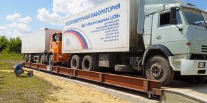

Эта длина включает в себя полностью габариты ТС, включая выступающие борта и кабину, а также дышло прицепа. Так как для определения массы грузовика ему нужно полностью заехать колесами, для определения длины платформы автомобильных весов обычно пользуются другой характеристикой автомобиля – колесной базой (расстояние между колесами соседних или крайних осей ТС). Колесная база меньше длины грузовика как минимум на 2 метра, поэтому:
  • Чтобы взвесить любое одиночное транспортное средство, необходима платформа длиной 10 м.
  • Чтобы взвесить любой автопоезд, длина платформы должна быть 18 м.
