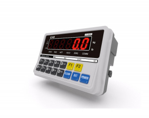

При покупке автомобильных весов, каждый производитель упоминает, что его оборудование имеет степень защиты ip 68. Такое определение абстрактно и никто не дает разъяснение, что это значит и хорошая ли эта защита. Мы постараемся дать развернутый ответ на этот вопрос на примере выпускаемого нашим производством оборудования.
Автомобильные весы — это довольно сложное оборудование состоящие из различных компонентов, эти компоненты имеют различную степень защиты. Например тензометрические датчики имеют степень защиты ip 68, а весовой терминал имеет защиту ip 67. Теперь более подробно разберем, что обозначает такая маркировка.
