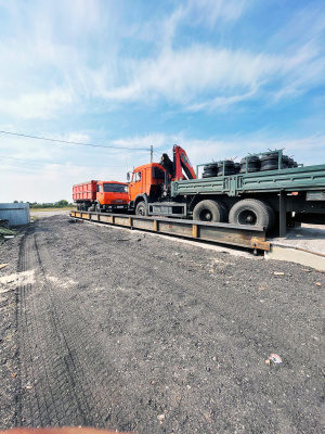

1. Регулярно проводить осмотр грузоприемной платформы. Грузоприемная платформа имеет высокую металлоемкость и является самой дорогой частью автомобильных весов. При внешнем осмотре не должно быть обнаружено коррозии, трещин, ржавчины, деформации настила и мест соединений, а также нарушения целостности несущей рамы. Любая из перечисленных причин — может говорить о присутствии серьезных проблем.
Как продлить срок службы автомобильных весов
В случае обнаружения на ранней стадии таких проблем и их срочному решению, позволит значительно сэкономить на возможном ремонте, вплоть до замены настила и части грузоприемной платформы.
2. Регулярно проводить осмотр фундамента весов. При осмотре фундамента не должно быть обнаружено трещин и сколов, а также полостей. Места с закладными деталями должны бить быть чистыми.
3. Регулярно проводить осмотр зазоров отбойников. Частая причина искажения показаний, являются заклинившие автомобильные весы. Чтобы избежать неисправности, следует помнить, что максимально расстояние между закладной и отбойников не должно превышать 8 мм.
4. Регулярно проводить очистку пространства под весами. Мусор может ссыпаться при взвешивании, попадать с дождем и сильным ветром. Наличие мусора может влиять на работу тензодатчиков и искажать показания взвешивания, а также приводить к быстрому износу защитных резиновых покрытий. При воздействии воды на медные провода в кабелях тензодатчика возможно возникновение коррозии, что уменьшит силу выходного сигнала.
5. Необходим постоянный контроль движения грузового транспорта при взвешивании. Рекомендуемые скоростные ограничения при заезде на автомобильные весы, составляет 5км/час. Что позволяет уменьшить ударные нагрузки на оборудование и продлить его срок эксплуатации.
6. Регулярно проводить проверку суммирующей коробке. Одной из частых проблем в показании веса, является попадание конденсата и образования коррозии на клеммных соединениях и других компонентов. Для избежания дальнейшего ремонта необходимо просушить коробку и тщательно загерметизировать.
7. Регулярно проводить осмотр кабелей и заземления автомобильных весов. Зачастую кабеля автомобильных весов подвергаются повреждениям из-за грызунов. В других случаях возможен износ, разрыв или передавливание.
