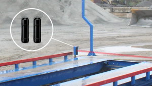

Система позиционирования автомобилей на весах
Данная система состоит из двух комплектов инфракрасных датчиков, приемного и передающего. Пара датчиков располагается непосредственно на границе между пандусом и въездом на платформу.
Система позиционирования входит в комплекс полной автоматизации взвешивания, в которой предусмотрена работа по взвешиванию грузового транспорта без участия весовщика, такая система позволяет четко определить нахождение грузового транспорта на платформе и зафиксировать взвешивание после стабилизации платформы
Система позиционирования имеет относительно невысокую стоимость за целый ряд полезного функционала, в которые входит:
1) Контроль положения грузового транспорта на автомобильных весах
2) Исключения результатов взвешивания при не полном заезде/съезде транспорта на грузоприемную платформу
3) Регулирование грузопотока проходящего через автомобильные весы (за счет дополнительного оборудования вспоминающими системами)
4) Исключение человеческого фактора на процесс взвешивание и занесения данных о взвешивании.
