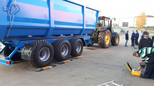

Методика раздельного взвешивания на автомобильных весах установленных на поверхности
В такой методике взвешивания всегда присутствует момент смещения центра тяжести, особенно такое распространено у подкладных/ портативных весах.
Особенно когда оси автомобиля расположены в непосредственной близости друг к другу, происходит перераспределение нагрузки.
Таким примером может служить трехосный тягач. В случае когда все три оси независимые и имеют жесткость, чтобы избежать перераспределение веса, необходимо одновременно поднять все оси на одну высоту.
Раздельно взвешивания на врезных автомобильных весах
На данного типа автомобильных весах вероятность перераспределения веса минимальная за счет одинакового уровня заезда и весов, так как уровень осей автомобиля примерно равен.
Не стоит забывать про такой важный фактор как уклон, ведь смещение нагрузки зачастую зависит от него. Но это не единственный фактор виляющий на правильность раздельного взвешивания.
