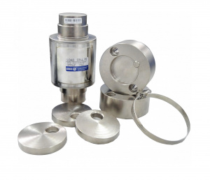

Тензометрический датчик, в соответствии с п.2.1.2 ГОСТ 8.631-2013 представляет собой весоизмерительный элемент, который реагирует на изменение величины физического воздействия (усилия) и переводит его в электрический сигнал. Фактически это резистор, меняющий параметр омического сопротивления, по отношению к прилагаемой силе. На практике широко используются для измерения массы и нагрузки в весоизмерительных системах. В зависимости от сферы применения используются различные типы тензодатчиков, отличающихся как принципом действия, так и конструктивными особенностями.
Конструкция
В качестве примера рассмотрим наиболее простой вариант тензодатчика, где в роли чувствительного элемента выступает тензорезистор. Конструктивно его можно представить в виде тонкой упругой проволоки или пленки, распределенной по контролируемой поверхности.
Работа тензорезистора основывается на законе Гука, гласящем, что изменение электрического сопротивления по отношению к исходному положению элемента пропорционально удлинению или сжатию сенсора.
Принцип работы тензометрического датчика
Устройство и принцип работы
Основу тензодатчика составляет тензорезистор, оснащенный специальными контактами, закрепленными на передней части измерительной панели. В процессе измерения чувствительные контакты панели соприкасаются с объектом. Происходит их деформация, которая измеряется и преобразуется в электрический сигнал, передаваемый на элементы обработки и отображения измеряемой величины тензометрического датчика.
