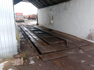

В недавнем времени нашей компанией был выполнен проект по модернизации старых механических автомобильных весов для аграрного предприятия расположенного в Курской области. Увеличение объемов собираемого урожая, поставили вопрос к системе учета предприятия, в которой применялись старые 40 тонные 12 метровые весы. Высокая погрешность и долгий процесс взвешивания, а также высокие затраты на сервисное обслуживание стали осиновыми причинами для поиска производителя готового провести их модернизацию или установку новых весов на старом месте. Проведя анализ существующих производителей, предпочтение была отдано нашей компании, так как мы имеем богатый опыт модернизации старых механических весов любой сложности. Для оценки объема необходимых работ, на предприятие заказчика был направлен инженер службы модернизации, по его заключению была составлено коммерческое предложение, конечным результатом которого является получение заказчиком новых 80 тонных 18 метровых автомобильных весов. К установленной дате на предприятие заказчика прибыла строительно-монтажная бригада, для выполнения необходимых работ.
Проект по модернизации автомобильных весов
Были проведены работы по:
  • демонтаж верхнего настила
  • демонтаж рычажной системы
  • усилению имеющегося фундамента
  • удлинению фундамента
  • отливку новых опорных тумб
  • прокладку сигнальных кабелей
  • установке тензометрического оборудования
  • сборке платформы
  • проведению точной настройки весов
По завершению всех работы, данные автомобильные весы были переданы представителям ЦСМ для прохождения первичной государственной поверки. Успешное прохождение поверки, подтвердило соответствие всем заявленным метрологическим характеристикам.
