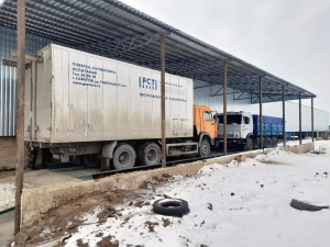

В недавнем времени было проведено очередное ежегодное сервисное обслуживание 100 тонных 18 метровых автомобильных весов для аграрного предприятия Саратовской области. Несколько лет назад для данного предприятия были построены 100 автомобильные весы, за весь период эксплуатации данные весы показали высокую надежность в работе и точность измерения. Согласно графику обслуживания, на объект заказчика были направлены специалисты сервисной службы, которые провели работы по:
  • внешнему осмотру (для выявления возможных повреждений грузоприемной платформы и основания весов);
  • очистке терминала и платформы от загрязнений;
  • проверке и, при необходимости, регулировке и установке весовой платформы по уровню;
  • визуальному осмотру целостности соединительных кабелей;
  • диагностике системы электропитания весов;
  • проверке работоспособности терминала весов (проверка параметров настройки);
  • проверке состояния заземляющего контура весов;
  • юстировке весов (при необходимости, сброс настроек параметров весов и ввод констант согласно технической документации к данным весам);
  • проверке весов эталонными грузами на точность показаний;
  • сдача в государственную поверку;
Ежегодное сервисное обслуживание автомобильных весов
Весы успешно прошли очередную ежегодную государственную поверку и полностью готовы к новому сезону.
