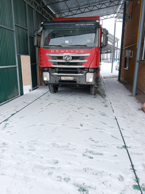

В недавнем времени было проведено очередное ежегодное сервисное обслуживание автомобильных весов в Липецкой области. Согласно установленного графика, была направлена сервисная служба для обслуживания весов модели АСП 80-18-1П, которые были установлены в 2019 году. За данный период времени весы показали себя как точное и надежное оборудование, не вызвав нареканий со стороны заказчика. По прибытию на объект заказчика были проведены следующие работы:
внешний осмотр весов (для выявления возможных повреждений грузоприемной платформы и основания весов);
очистку терминала и платформы от загрязнений;
проверку и, при необходимости, регулировку и установку весовой платформы по уровню;
визуальный осмотр целостности соединительных кабелей;
диагностику системы электропитания весов;
проверку состояния заземляющего контура весов;
проверку работоспособности терминала весов (проверка параметров настройки);
юстировку весов (при необходимости, сброс настроек параметров весов и ввод констант согласно технической документации к данным весам).
Ежегодное сервисное обслуживание 80 тонных18 метровых весов
По окончанию всех работы, данные весы были переданы представителям местного отделения ЦСМ для прохождения ежегодной государственной поверки, которую успешно прошли. Без прохождения государственной поверки, весы нельзя использовать весы в коммерческих целях.
