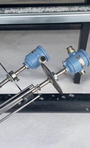

Специалисты из компании АЗС Ментор произвели монтаж уровнемеров на резервуарах заправочной станции. На данном объекте пришлось использовать нестандартные крепления.
Чтобы установить уровнемер на горловине резервуара были изготовлены специальные фланцы, так как стандартные не подходили по размеру. Погружая уровнемер, необходимо убедится, что он не касается дна резервуара. Иначе, при расширении и сжатии из-за перепадов температур и других факторов, может повредиться элемент измерения. Регулировать высоту размещения уровнемера относительно резервуара можно специальным болтом на фланце.
Монтаж уровнемеров включает в себя несколько основных шагов:
  • Убрать транспортировочные элементы и упаковку;
  • Собрать уровнемер, соединив все его части;
  • Поместить уровнемер в резервуар ГСМ;
  • Зафиксировать на нужной высоте;
  • Подключить электрическую часть;
  • Настроить сопряжение с узлом коммутации и выгрузку данных в компьютер
