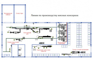

В декабре 2020 года был заключен договор на изготовление оборудования для производства мясных консервов.
Состав оборудования для производства мясных консервов
1. Подъемник тары BESTEQ-TLA-3000 1 шт. (Предназначен для подъема на необходимую высоту и передачи на следующую технологическую операцию (ошпаривание) пустой металлической тары (как жестяной, так и алюминиевой)).
2. Комплекс перемещения тары BESTEQ-PCM-9000 1 шт. (Предназначен для перемещения металлической консервной тары от подъемника TLA-3000 к ошпарочной машине DSCGR-100).
3. Устройство ошпарки BESTEQ-DSCGR-100 1 шт. (Предназначено для стерилизации острым паром пустой тары цилиндрической формы. Банка в данном устройстве катиться).
4. Устройство переворота банки 1 шт. (Необходимо для переворота банки на донышко после устройства ошпарки, в котором банка катилась на боку).
5. Транспортер BESTEQ-TМ-10000 1 шт. (Предназначен для перемещения нескольких рядов консервной тары (первый ряд пустая тара, второй ряд наполненная), например при ручной фасовке сложных продуктов в консервную тару).
6. Стол технологический BESTEQ-TT-900 10 шт. (Необходим для установки весов и проверки веса после наполнения мясного полуфабраката операторами в банку (при наполнении сложных (не поддающихся расфасовке на дозаторе) продуктов операторами цеха руками)).
7. Машина закаточная для металлических банок Ж7-УМЖ-6 1 шт. (Необходима для закатывания жестяной консервной банки жестяной крышкой).
8. Транспортер BESTEQ-TP-3500 1 шт. (Предназначен для перемещения тары от одной технологической операции к другой).
9. Маркиратор каплеструйный с опциями 1 шт. (Принтер предназначен для нанесения информации на банку. Опции необходимы для его корректной работы).
10. Транспортер BESTEQ-TP-1200 2 шт. (Предназначены для перемещения тары от одной технологической операции к другой).
11. Машина мойки BESTEQ-WMC-3000 1 шт. (Предназначена для мойки горячей водой (с моющим раствором) и ополаскивания холодной водой укупоренной консервной тары).
12. Загрузчик корзин BESTEQ-LLAB-1200 1 шт. (Предназначен для механизированной загрузки автоклавных корзин консервной тарой послойно. Служит для облегчения процесса загрузки консервной тары в корзины автоклава).
13. Разгрузчик корзин BESTEQ-LUAB-1200 1 шт. (Предназначен для механизированной выгрузки консервной тары из автоклавных корзин на отводящий транспортер. Служит для облегчения процесса выгрузки консервной тары из корзины автоклава).
14. Транспортер BESTEQ-TP-2000 1 шт. (Предназначены для перемещения тары от одной технологической операции к другой).
15. Машина мойки BESTEQ-WMBC-4000 1 шт. (Машина мойки предназначена для мойки, ополаскивания и обдува закрытой консервной тары после автоклавирования с целью удаления с поверхности тары остатков продукта).
16. Устройство переворота банки 2 шт. (Необходимо для переворота банки перед этикетировочной машиной).
17. Машина этикетировочная ОБ-КЭТ-С2, режим работы магазина этикеток - автоматический 1 шт. (Предназначена для нанесения круговой бумажной этикетки на цилиндрическую поверхность чистой и сухой металлической консервной тары цилиндрической формы).
18. Стол накопительный BESTEQ-ART-1000 1 шт. (Необходим для буферизации (накопления) проэтикетированной тары. В дальнейшем с данного стола операторы цеха «снимают» банки и укладывают их в оборотную тару или гофрокороба).
В данном проекте отсутствуют автоклавы, так как они имеются в наличие у клиента, а так же участок подготовки сырья, он так же в наличие у клиента.
