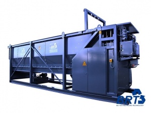

Открыватель мешков SCHLITZ-O-MAT
Как известно, во всем мире бытовые отходы собирают преимущественно в пластиковые мешки. В связи с этим возникает проблема: как открыть потом эти мешки наиболее щадящим образом? В сфере управления отходами извлечение ценных материалов из общей массы отходов, к примеру, металлов, пластмасс играет важную роль. Содержимое мешков не должно быть измельчено и деформировано. Решение этой проблемы резко повышает эффективность сортировки мусора и уровень добычи из отходов ценных веществ. Именно эту задачу успешно решила фирма BRT Recycling Technologie GmbH. За время своего существования (с 1993 г.) благодаря высокому профессионализму своих сотрудников фирма добилась значительных успехов на рынке рециклинга отходов. Выходит фирма и на российский рынок рециклинга. Первые BRT-агрегаты уже начали работу в Санкт-Петербурге и Московской области. SCHLITZ-O-MAT – устройство для открывания мешков – одна из самых известных разработок фирмы BRT Recycling Technologie GmbH, испытанная во множестве стран мира. После своего выхода на рынок в 1995 г. SCHLITZ-O-MAT принес BRT заслуженную мировую известность. В настоящее время во всем мире работает более 300 доказавших свою надежность и эффективность агрегатов.
Подвижной пол открывателя пакетов SCHLITZ-O-MAT
SСHLITZ-O-MAT – не единичный комплекс, а система из двух главных компонентов: собственно открывателя мешков и загрузочного бункера, достигающих в комбинации высочайшей эффективности и функциональности. Бункер наполняется колесным погрузчиком порционно и очень равномерно, тем самым существенно облегчая дальнейшую переработку. Интегрированный донный скребковый питатель CARGO-MAT перемещает мешки к разрывающему барабану. По мере наполнения бункер автоматически опустошается. Предложенная комбинация представляет собой динамическую систему, которая разрыхляет и упорядочивает материалы самого различного состава, идеально подготавливая их для дальнейшей переработки. Машина сконструирована с учетом пожеланий эксплуатационников и сегодняшних российских реалий. Благодаря модульному принципу построения комплексы не обязательно заказывать сразу целиком, их можно постепенно формировать уже в процессе работы.
Принцип работы
SCHLITZ-O-MAT представляет собой разрывающий барабан, оснащенный специальными ножами. Разрывные элементы захватывают мешки и затягивают их в канал. Посредством прессовочных рычагов материал прижимается к внешней стороне барабана. Индивидуальная подвижность прессовочных рычагов ведет к динамическому приспособлению пропускного отверстия к величине мешка и примесным веществам большого объема. Наши клиенты, как правило, по истечении 6 тыс. рабочих часов впервые обновляют те или иные составляющие барабана. Отдельные кольцевые сегменты и рычаги пресса могут быть заказаны у нас и заменены вами самостоятельно.
загрузка мусора в открыватель пакетов
Технический потенциал
SCHLITZ-O-MAT успешно работает с материалом любого состава. Он способен переработать до 50 т материала в час, при этом квота открывания мешков составляет 95 %. Этот агрегат практически не загрязняется. Наматывание лент, пленок, всевозможных длинномерных фрагментов на разрывающий барабан, обладающий эффективной способностью к самоочищению, практически исключено, что делает уход за ним очень несложным. Малые затраты на технический уход и большая устойчивость к изнашиваемости обеспечивают низкие производственные расходы и высок ую экономичнос ть агрегата .SCHLITZ-O-MAT – открыватель мешков чрезвычайно долговечен. Его ресурс согласно статистическим данным эксплуатации оборудования при условии соблюдения рекомендаций по чистке и техническому обслуживанию оценивается в 95 %.
