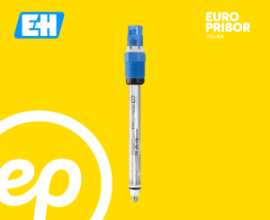

Цифровой датчик pH Memosens CPS11E от компании Endress+Hauser предназначен для измерения уровня pH в различных жидкостях, включая сложные и агрессивные среды. Этот датчик использует технологию Memosens, которая обеспечивает надежность и высокую точность измерений в промышленных процессах.
Технология Memosens позволяет передавать данные о измерении в цифровом формате, что устраняет влияние электромагнитных помех и повышает точность. Датчик также может проводить диагностику и хранить историю данных, что упрощает обслуживание и настройку.
