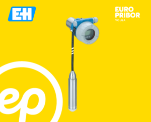

Гидростатическое измерение уровня Deltapilot FMB53 Endress+Hauser
Deltapilot FMB53 — это устройство для измерения уровня жидкости, использующее гидростатический принцип.Чем выше уровень жидкости, тем выше давление на датчик, расположенный на дне резервуара.
