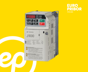

Преобразователь частоты Omron J1000 — это устройство, предназначенное для управления скоростью асинхронных и синхронных электродвигателей.
Ключевые характеристики:
- Значительно увеличенный крутящий момент на уровне 1.5 раз при частоте до 3 Гц.
- Высокие показатели надежности благодаря двойному рейтингу: ND - 120% мощность/1 минута и HD - 150% мощность/1 минута.
- Активация функции защиты от перегрузки при превышении нагрузки до 1.5 раз в течение 60 секунд.
Мониторинг:
- Встроенная система контроля теплового режима двигателя для оптимизации работы и предотвращения перегрева.
- Гибкость управления: свободно конфигурируемая кривая V/f позволяет адаптировать работу к различным типам нагрузки.
Интерфейсы:
- 5 цифровых входов, программируемых для индивидуальной настройки логики работы системы
- Выходы: 1 цифровой и 1 аналоговый выход с возможностью кастомизации функций
Связь и сертификация:
- Подключение через RS-232C/485 по протоколу Modbus для интеграции в сложные системы
- Сертификации: CE, UL, cUL, TUV и соответствие стандартам RoHS.
Рейтинги
• Класс 200 В, однофазный, от 0,1 до 1,5 кВт.
• Класс 200 В, трехфазный, от 0,1 до 4,0 кВт.
• Трехфазное напряжение класса 400 В, от 0,2 до 4,0 кВт.
Функции инвертора OMRONJ1000:
- Функция автоматического перезапуска после отключения питания
 - Функция контроля перегрузки/отсутствия нагрузки
 - 8 фиксированных настроек скорости
 - S-кривая для ускорения/замедления
- 3-проводная система управления
 - Индивидуальный режим управления вентилятором охлаждения
 - Функция компенсации скольжения
- Функция оптимизации крутящего момента
 - Функция перезапуска после устранения ошибки инвертора
 - Резонансная частота Функция байпаса
 - Ограничение диапазона выходной частоты
 - Режим впрыска по режиму впрыска
Применения:
Производство: Управление конвейерами, насосами, вентиляторами, смесителями и другим производственным оборудованием.
Обработка материалов: Контроль скорости вращения валов, ленточных транспортеров и другого оборудования.
Упаковочная промышленность: Управление скоростью упаковочных машин и конвейеров.
Энергетика: Регулирование скорости насосов и вентиляторов в энергетических установках.
Omron J1000 — это высококачественный преобразователь частоты, обеспечивающий надежное и эффективное управление электродвигателями в различных промышленных условиях.
