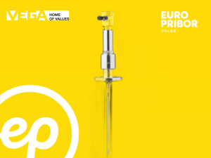

Для каких условий подходит уровнемер Vegaflex 86 ?
Vegaflex 86 от VEGA — современный TDR-уровнемер с прочной механической конструкцией  и защитой для работы в экстремальных условиях давления и температуры. Датчик выдает надежные даже при наличии пены, конденсата или отложений на датчике.
Преимущества:
· Управляемая регулировка и простая настройка.
· Укорачиваемые зонды.
· Широкие возможности диагностики.
· Применение в агрессивных средах.
· Простота установки и настройки.
· Минимальное обслуживание.
