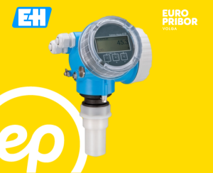

Микроволновый бесконтактный уровнемер Micropilot FMR50 от Endress+Hauser использует принцип измерения времени прохождения микроволнового сигнала для определения уровня различных сред. Это бесконтактный метод, что делает его особенно подходящим для агрессивных или загрязненных сред.
Характеристика:
Точность: +/- 2 мм (0,08 дюйма)
Температура процесса: -40...+130 °C (-40...+266 °F)
Рабочее давление / макс. предел избыточного давления: Вакуум ... 3 бар
(Разрежение ... 43,5 фунтов на квадратный дюйм)
Максимальное расстояние измерения:
Стандарт: 30 м (98 футов)
С улучшенной динамикой: 40 м (131 фут)
Основные смачиваемые детали: ПВДФ, Витон, ПП, ПБТ
Применение:
Химическая промышленность
Нефтегазовая промышленность
Пищевая промышленность
Водоподготовка
Производство фармацевтических препаратов
Производство удобрений
Другие отрасли, где требуется точное бесконтактное измерение уровня
Преимущества:
1. Стабильное бесконтактное измерение даже при динамичных изменениях производственных условий и технологических процессов.
2. Концепция управления данными HistoROM обеспечивает:
- Быстрый старт работы
- Простое техническое обслуживание
- Эффективную диагностику
3. Повышенная надёжность измерения уровня, даже в присутствии препятствий внутри сосуда благодаря инновационной технологии Multi-Echo Tracking.
4. Разработка оборудования и программного обеспечения по стандарту IEC 61508 до SIL3 с однородной архитектурой резервирования обеспечивает:
- Высокую степень безопасности
- Надежность на протяжении всего цикла эксплуатации
5. Технология Heartbeat гарантирует оптимизированную и безопасную работу установки, минимизируя затраты в долгосрочной перспективе.
6. Полная интеграция с системами управления или мониторингом активов:
- Беспрепятственное взаимодействие
- Интуитивно понятное управление через русскоязычное меню (как локально, так и дистанционно)
7. Мировой стандарт простоты в проверке доказательств для соответствия требованиям SIL и WHG:
- Значительное сокращение временных затрат
- Экономическая эффективность.
Micropilot FMR50 от Endress+Hauser представляет собой современное решение для точного и надежного контроля уровня в различных технологических процессах.
