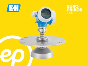

Micropilot FMR57 — уровнемер, отвечающий высоким требованиям к сыпучим материалам и лучше всего подходящий для измерений в высоких силосах, бункерах или хранилищах, при этом пыль, шумы, температурные и газовые слои не влияют на точность измерения.

Мы предлагаем универсальный датчик датчик уровня Micropilot FMR57 от Endress+Hauser по выгодным ценам с гарантией качества и оперативной доставкой. Свяжитесь с нами, чтоб получить консультацию или отправляйте запрос на почту: info@eupribor.ru.
