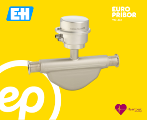

Кориолисовый расходомер Proline Promass E 100 Endress+Hauser
Кориолисовый расходомер Proline Promass E 100 от Endress+Hauser — это экономичный и надежный массовый расходомер, который обеспечивает высокую точность измерений для широкого спектра применений.
Краткая характеристика:
Максимальная погрешность измерения
Массовый расход (жидкость): ±0,15 % (стандарт), ±0,10 % (опция)
Объемный расход (жидкость): ±0,15 %
Массовый расход (газ): ±0,50 %
Плотность (жидкость): ±0,0005 г/см³
Диапазон измерения
От 0 до 180 000 кг/ч (от 0 до 6600 фунтов/мин)
Средний температурный диапазон
От –40 до +150 °C (от –40 до +302 °F)
Максимальное рабочее давление
PN 100, класс 600, 63K
Смоченные материалы
Мерная трубка: 1,4539 (904L)
Соединение: 1,4404 (316/316L)
Он является частью семейства расходомеров Proline от Endress+Hauser и предназначен для измерения массового расхода, плотности, температуры и других параметров жидкостей и газов. Proline Promass E 100 позиционируется как более бюджетное решение, чем модели H, F, O, но сохраняет надежность и точность, необходимые для многих промышленных процессов.
Области применения Promass E 100:
Химическая промышленность: измерение расхода химических веществ, включая агрессивные и вязкие жидкости.
Пищевая промышленность: измерение расхода пищевых жидкостей, например, напитков, молочных продуктов.
Водоподготовка: Измерение расхода воды и растворов.
Фармацевтическая промышленность: измерение расхода жидкостей в процессах производства лекарственных препаратов.
Нефтехимическая промышленность: измерение расхода нефти, нефтепродуктов и других жидкостей.
Преимущества
1. Экономичное — универсальное устройство; альтернатива обычным объёмным расходомерам
2. Меньше точек измерения процесса — многопараметрическое измерение (расход, плотность, температура)
3. Компактная установка – нет необходимости в подключении к розетке.
4. Компактный передатчик – полная функциональность при минимальной занимаемой площади
5. Экономия времени при локальной работе без дополнительного программного и аппаратного обеспечения – встроенный веб-сервер
6. Интегрированная проверка – HeartBeat.
